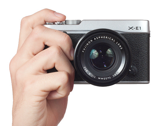

Uchwyt w X-E1 jest nieduży, a do tego dość płytki, co zresztą jest jedną z wspólnych cech z X-Pro1. Rękojeść została wyścielona gumą, dzięki czemu aparat trzyma się całkiem pewnie. Do wykonania X-E1 użyto materiałów bardzo dobrej jakości, a to sprawia, że mamy wrażenie obcowania ze sprzętem wysokiej klasy. Poprawę ergonomii ma zapewnić dostępny opcjonalnie dodatkowy uchwyt wyposażony w powiększoną rękojeść, oznaczony symbolem HG-XE1. Brak jednak w nim miejsca na dodatkową baterię czy drugi przycisk spustu migawki.

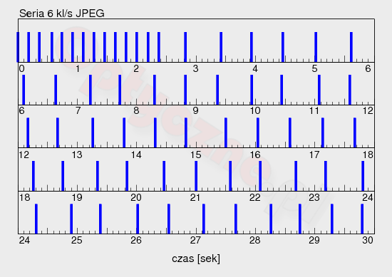

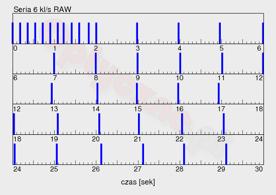

Spójrzmy na rozkłady czasowe wykonania kolejnych zdjęć dla szybszego trybu.
Fujifilm X-E1 - Użytkowanie i ergonomia
W początkowej fazie aparat osiąga deklarowaną prędkość fotografowania przez ok. 2.5 s dla JPEG-ów, oraz 2 s dla RAW-ów. Po zapełnieniu bufora pamięci, dalsze fotografowanie w JPEG-ach odbywa się z prędkością około 1.8 kl/s, natomiast w przypadku plików surowych tempo spada do 1 kl/s. Przejdźmy teraz do wyników trybu wolnego.

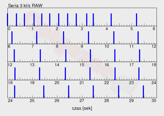

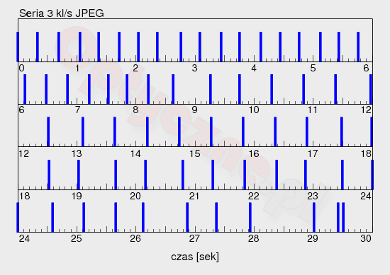

W tym przypadku, zarówno dla JPEG-ów, jak i RAW-ów, aparat nie miał problemu z osiągnięciem zakładanej prędkości 3 kl/s. Dla JPEG-ów utrzymuje się ona przez ponad 8 sekund, a w przypadku RAW-ów – ok. 3.5 s.

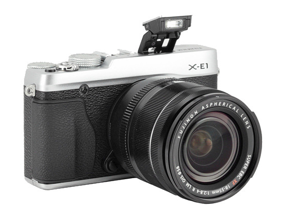

Lampa błyskowa
W odróżnieniu od X-Pro1, X-E1 posiada wbudowaną lampę błyskową o niewielkiej liczbie przewodniej, wynoszącej 7. Instrukcja aparatu podaje, że jest on ponadto w pełni kompatybilny z lampami błyskowymi Fujifilm EF-20, EF-42 oraz EF-X20.

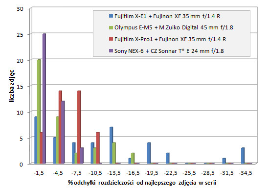

Standardowo w teście celności autofokusa wykonujemy serię 40 zdjęć. Przysłonę w obiektywie (w tym wypadku Fujinon XF 35 mm f/1.4 R) ustawiamy na f/2.8 i fotografujemy tablicę rozdzielczości, każdorazowo przeogniskowując obiektyw. Wyniki przedstawiamy w postaci histogramu, który prezentuje procentowe wartości odchyłek od najlepszego pomiaru MTF50 w serii.
Wyniki skuteczności autofokusa nie wyglądają niestety zbyt optymistycznie. Liczba trafień „w punkt” zbliża się co prawda do 1/4 wszystkich zdjęć, ale w 7 przypadkach (blisko 18%) odchyłki przekraczały 20% od najlepszego pomiaru w serii. Jak widać, aparaty Sony i Olympusa poradziły sobie w tej kwestii zauważalnie lepiej.
