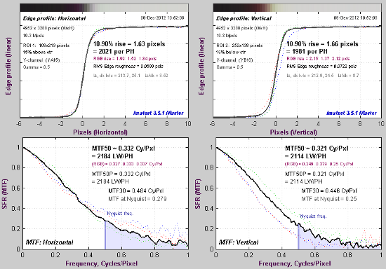

Spójrzmy jeszcze na przykładowy przebieg profilu na granicy czerni i bieli oraz przebieg funkcji MTF, jakie otrzymaliśmy dla jednego z pomiarów wykonanych na JPEG-ach. Na górnym wykresie można zauważyć charakterystyczne lokalne maksimum w profilu na granicy czerni i bieli. Jest ono dość wyraźne, jednak zdecydowanie mniejsze niż to, które na odpowiednich wykresach obserwowaliśmy w teście np. Olympusa E-M5. To pozwala nam stwierdzić, że przy najniższym poziomie parametru wyostrzania, JPEG-i w X-E1 są wyostrzane, jednak w umiarkowanym stopniu.

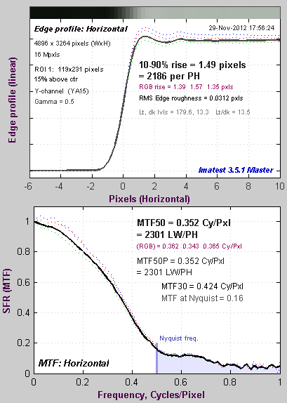

Ponieważ matryca w X-E1 nie posiada w ogóle filtru AA, warto przyjrzeć się, jak w takiej sytuacji wygląda przebieg funkcji MTF w wykonywanych przez nas pomiarach rozdzielczości. Odpowiednie wykresy przedstawiające przebiegi profilu jasności na granicy czerni i bieli oraz funkcji MTF dla składowej poziomej i pionowej (z pomiarów na surowym pliku).
Fujifilm X-E1 - Rozdzielczość
Na początek warto zauważyć, że przebiegi jasności (górne wykresy) są płynne i nie widać typowych objawów wyostrzania w postaci lokalnych ekstremów. Biorąc pod uwagę fakt braku filtru AA, odpowiedzi funkcji MTF w częstości Nyquista nie są szczególnie wysokie i dla obu składowych utrzymują się na poziomie 25–28%. Co ciekawe, w przypadku OM-D notowaliśmy wartości na poziomie 24%, czyli minimalnie niższym, natomiast w Sony NEX-6 (dla składowej pionowej) aż 33%.
