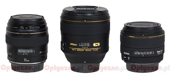

Zacznijmy od porównania testowanego obiektywu do jego poprzednika i konkurentów. Możemy to zrobić zerkając do następującej tabeli. Jak widać, wszystkie konstrukcje tego typu są do siebie stosunkowo podobne. Wszystkie ogniskują od 0.85 metra, mają 9-listkową przysłonę, a trzy z nich mają taką samą średnicę filtrów wynoszącą 77 mm. Różna jest za to liczba elementów – najbardziej skomplikowana jest Sigma, najprostszy Zeiss, a oba Nikkory znajdują się w środku stawki. Sigma i nowy Nikkor są obiektywami troszkę większymi i cięższymi od starego Nikkora i Zeissa. Nie dziwi nas to, bo one właśnie mają najwięcej elementów optycznych i są wyposażone w ultradźwiękowy mechanizm autofokusa.
Poniższe zdjęcie pokazuje Nikkora AF-S 85 mm f/1.4G stojącego pomiędzy Canonem EF 85 mm f/1.8 a Sigmą 30 mm f/1.4 EX DC.

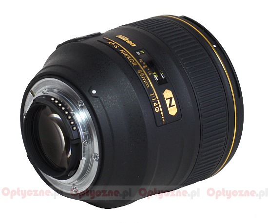

Korpus nowego Nikkora 1.4/85 wykonano ze stopów magnezowych. Został on uszczelniony, aby zachowywać odporność na wpływ kurzu i wilgoci, co ma umożliwić fotografowanie nawet w najtrudniejszych warunkach.
Obiektyw zaczyna się metalowym bagnetem, w którym znajdziemy charakterystyczne dla mocowania Nikona bolcowate styki. W bagnecie znajduje się tylna soczewka o średnicy 32 mm. Jest ona nieruchoma i znajduje się dość płytko, bo około 0.5 cm wewnątrz obudowy.
Nikon Nikkor AF-S 85 mm f/1.4G - Budowa i jakość wykonania
Bagnet przechodzi w gładką i szybko pęczniejącą obudowę. Na niej znajdujemy czytelną skalę odległości umieszczoną za szybką i wyrażoną w stopach oraz metrach. Z jednej jej strony znajduje się logo producenta, z drugiej duża litera N (oznaczająca zastosowanie powłok NanoCrystal). Tuż pod skalą znajdziemy znaczniki głębi ostrości dla przysłony f/16, a jeszcze niżej pełną nazwę obiektywu. Po lewej stronie odnajdziemy jeszcze przełącznik trybu pracy mechanizmu ustawiającego ostrość (M i M/A).
Przesuwając się dalej w kierunku przedniej soczewki napotykamy pierścień do manualnego ustawiania ostrości. Jest on karbowany i ma szerokość 19 mm. Jego pracy trudno coś zarzucić – operuje się nim płynnie oraz z należytym oporem. Pewnym problemem może być jednak zakres obrotu. Obiektyw o takich parametrach daje bardzo małą głębię ostrości. Chcąc pracować manualnie, musimy więc mieć możliwość bardzo małych i precyzyjnych ruchów. Tymczasem przejście całej skali odległości wymaga od nas obrotu pierścienia o kąt około 100 stopni. To zbyt mała wartość, aby w pewnych sytuacjach zagwarantować nam wymaganą precyzję manualnego ostrzenia. Dla porównania, testowany przez nas niedawno Voigtlander Nokton 58 mm f/1.4 SL II, choć uzyskuje większą głębię ostrości niż Nikkor, daje zam zakres pracy pierścienia wynoszący aż 210 stopni.

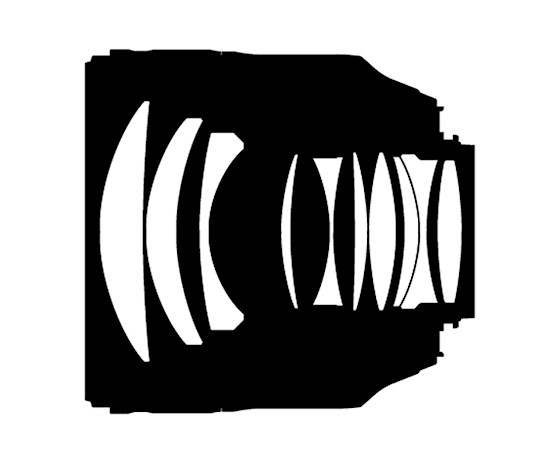

Zarówno przednia, jak i tylna soczewka są nieruchome. Ustawianie ostrości odbywa się więc przez ruch elementów wewnątrz obiektywu (stąd symbol IF na obudowie), co różni obiektyw od starszych konstrukcji, w których ostrość ustawia się poprzez ruch całego układu optycznego. Ceną za większą szczelność jest jednak zmienność ogniskowej.
Wewnątrz obiektywu znajdziemy 10 soczewek ustawionych w 9 grupach. Producent nie chwali się zastosowaniem elementów jakiegoś specjalnego rodzaju lub kształtu. Obrazu całości dopełnia kołowa przysłona o dziewięciu listkach, którą możemy domknąć do f/16.

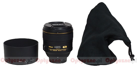

Kupujący dostaje w zestawie oba dekielki, osłonę przeciwsłoneczną HB-55 oraz miękki futerał.
