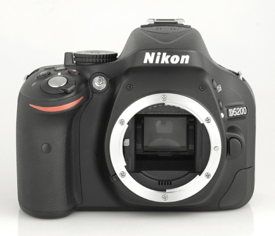

Z wyglądu Nikon D5200 w znacznym stopniu przypomina poprzednika. Z dokładnością do 2 mm, wymiary obydwu korpusów są takie same. Nowy model jest zaledwie 5 gram lżejszy od poprzednika. Tak niewielkie różnice trudno nam będzie dostrzec nawet przy bezpośrednim porównaniu obu aparatów.
Elementy obudowy są dobrze spasowane a konstrukcja zachowuje należytą sztywność. Wyjątek stanowi klapka osłaniająca slot karty SD, która skrzypi przy nacisku. Za sprawą użytego do budowy korpusu tworzywa sztucznego nie ma wątpliwości, iż mamy do czynienia z aparatem amatorskim. Materiał ten jest nieco chropowaty i sprawia umiarkowanie pozytywne wrażenie. Do plusów z pewnością można zaliczyć pokrycie uchwytu oraz miejsca pod kciuk prawej dłoni gumową okleiną. Wszystkie przyciski i kółka pracują z wyraźnie wyczuwalnym skokiem, co jest dość istotne z punktu widzenia łatwości obsługi aparatu. Podsumowując, poza wyżej wspomnianymi, nie mamy większych zastrzeżeń do jakości wykonania modelu D5200.

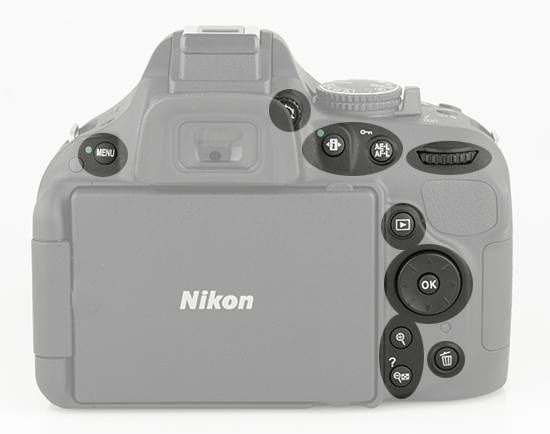

Przyciski

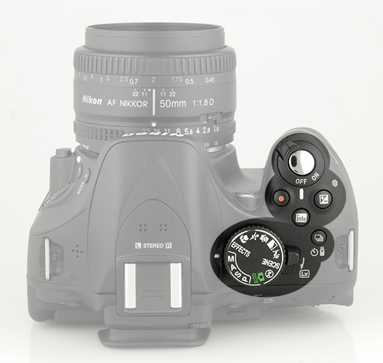

Opis przycisków i kółek sterujących zaczniemy od szczytu korpusu:
Nikon D5200 - Budowa, jakość wykonania i funkcjonalność
Włącznik aparatu stanowi dźwignia otaczająca spust migawki aparatu. Poniżej, znajdują się trzy przyciski (patrząc od lewej):
  • rejestracja filmów – rozpoczęcie i jej zakończenie (uwaga: przycisk działa dopiero po wejściu do trybu live view),
  • info – wyłączenie ekranu z informacjami podczas fotografowania lub zmiana sposobu wyświetlania informacji na ekranie w trybie live view,
  • kompensacja ekspozycji – guzik ten pozwala również na zmianę wartości przysłony w trybie manualnym (przy pomocy kółka sterującego) oraz kompensacji błysku wbudowanej lampy (z przyciśniętym włącznikiem lampy).
Kółko trybów pracy aparatu również zlokalizowano na jego górnym panelu, a zawiera ono następujące pozycje:
  • AUTO – tryb automatyczny.
  • P – automatyka programowa,
  • S – preselekcja czasu naświetlania,
  • A – preselekcja przysłony,
  • M – tryb manualny,
  • EFFECTS – tryb efektów specjalnych,
  • makro,
  • sport,
  • dziecko,
  • krajobraz,
  • portret,
  • SCENE – inne programy tematyczne (portret nocny, krajobraz nocny, przyjęcie/wnętrza, plaża/śnieg, zachód słońca, zmierzch/świt, portret zwierzaka, blask świec, kwiaty, barwy jesieni, żywność),
  • lampa wyłączona.
Koło nastaw aparatu otacza samopowrotna dźwignia uruchamiająca tryb podglądu na żywo (live view). Na prawo od niej, umieszczono nowy w stosunku do poprzednika przycisk trybów migawki (zdjęcia zwykłe, seryjne, samowyzwalacz, wyzwalanie pilotem).

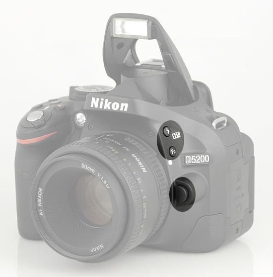

Na lewej ściance korpusu umieszczono przycisk podnoszący lampę błyskową, a także guzik Fn. Do tego drugiego możemy przyporządkować jedną z kilkunastu funkcji:
  • jakość/wielkość zdjęcia,
  • czułość ISO,
  • balans bieli,
  • aktywna funkcja D-Lighting,
  • HDR,
  • +NEF (zapis formatu surowego, obok plików JPEG),
  • autobracketing,
  • tryb pola AF,
  • podgląd na żywo,
  • blokada AE/AF,
  • tylko blokada ekspozycji,
  • blokada AE (wciśnięta),
  • tylko blokada AF,
  • włączenie autofokusa (AF).
Poniżej tych dwóch przycisków, zlokalizowano blokadę bagnetu obiektywu. Przejdźmy teraz do opisu tylnej ścianki aparatu.
Po lewej stronie wizjera umieszczono przycisk MENU, natomiast po jego prawej stronie – niewielkie pokrętło korekcji dioptrii. Dalej na prawo znajdziemy przycisk i pozwalający na aktywację panelu kontrolnego i zmianę prezentowanych na nim parametrów. Obok niego umiejscowiono guzik AE-L/AF-L, którego pracę możemy zdefiniować na jeden z następujących sposobów: Blokada AE/AF (blokada ekspozycji i autofokusu), Tylko blokada ekspozycji, Tylko blokada autofokusu, Blokada AE wciśnięta, Włączenie autofokusu. W trybie przeglądania guzik ten służy do zabezpieczania zdjęć przed wykasowaniem. Obok niego znajdziemy pokrętło sterujące. Poniżej zlokalizowano klawisz wejścia do trybu podglądu zdjęć. Pod nim, nieco po prawej, znajduje się wybierak wielofunkcyjny z przyciskiem zatwierdzającym OK pośrodku. Dwa kolejne guziki oznaczone symbolami lupy to powiększenie obrazu w live view (lub w trybie przeglądania zdjęć) oraz pomniejszenie go (lub włączenie widoku miniatur, ewentualnie wyświetlenie komunikatu pomocy odnośnie wybranej opcji w menu). Ostatni przycisk na tylnym panelu służy do kasowania wykonanych zdjęć.

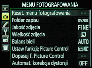

Menu
Struktura menu zastosowanego w Nikonie D5200 nie różni się od innych modeli amatorskich tego systemu. Całość podzielono na pięć zakładek: menu odtwarzania, menu fotografowania, menu ustawień, menu retuszu oraz ostatnie ustawienia, czyli ostatnio używane opcje. Poniżej prezentujemy poszczególne elementy kolejnych zakładek.

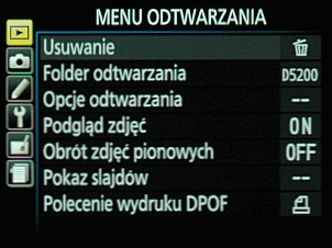

Menu odtwarzania:
  • Usuwanie,
  • Opcje odtwarzania,
  • Podgląd zdjęć,
  • Obrót zdjęć pionowych,
  • Pokaz slajdów,
  • Ustawienia wydruku (DPOF).

Menu fotografowania:
  • Resetowanie opcji fotografowania,
  • Folder zapisu,
  • Jakość zdjęcia,
  • Wielkość zdjęcia,
  • Balans bieli,
  • Ustaw funkcję Picture Control,
  • Dopasuj funkcję Picture Control,
  • Automatyczna kontrola dystorsji,
  • Przestrzeń barw,
  • Aktywna funkcja D-Lighting,
  • HDR,
  • Redukcja szumów – długie naświetlania,
  • Redukcja szumów – wysokie czułości,
  • Ustawienia czułości ISO,
  • Tryb wyzwalania migawki,
  • Wielokrotna ekspozycja,
  • Fotografowanie z interwałometrem,
  • Ustawienia filmu.

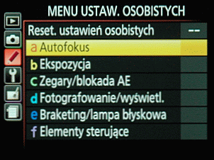

Menu ustawień osobistych:
  • Resetowanie opcji ustawień,
  • (a) Autofocus:
    • Priorytet w trybie AF-C,
    • Liczba pól AF,
    • Wbud. dioda wspomagająca AF,
    • Wskaźnik ustawienia ostrości,
  • (b) Ekspozycja:
    • Krok EV zmiany ekspozycji,
  • (c) Zegary/blokada AE:
    • Blokada AE spustem migawki,
    • Czasy autowyłączenia,
    • Samowyzwalacz,
    • Oczekiwanie na zdalne wyzwolenie (ML-L3),
  • (d) Fotografowanie/wyświetlanie:
    • Sygnał dźwiękowy,
    • Wyświetlanie linii w wizjerze,
    • Wyświetlanie ISO,
    • Numery kolejne plików,
    • Tryb opóźnienia ekspozycji,
    • Nanieś datę,
  • (e) Bracketing/lampa błyskowa:
    • Sterowanie lampą wbudowaną,
    • Sposób realizacji autobracketingu,
  • (f) Elementy sterujące:
    • Rola przycisku Fn,
    • Rola przycisku AE-L/AF-L,
    • Odwróć pokrętło sterowania,
    • Puste gniazdo, blokada spustu,
    • Odwróć wskaźniki.

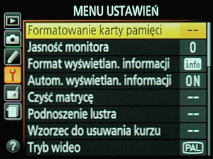

Menu ustawienia:
  • Formatowanie karty pamięci,
  • Jasność monitora,
  • Format wyświetlania informacji,
  • Automatyczne wyświetlanie informacji,
  • Czyszczenie matrycy,
  • Uniesienie lustra przy czyszczeniu matrycy,
  • Wzorzec do usuwania kurzu,
  • Tryb video (PAL lub NTSC),
  • HDMI,
  • Redukcja migotania,
  • Strefa czasowa i data,
  • Język,
  • Komentarz do zdjęcia,
  • Automatyczny obrót zdjęć,
  • Gniazdo akcesoriów,
  • Mobilny adapter bezprzewodowy,
  • Wersja oprogramowania.

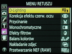

Menu retuszu:
  • D-lighting,
  • Korekcja efektu czerwonych oczu,
  • Przycinanie,
  • Monochromatyczne,
  • Efekt filtrów,
  • Balans kolorów,
  • Nakładanie zdjęć,
  • Przetwarzanie NEF,
  • Zmień wielkość,
  • Szybki retusz,
  • Prostowanie,
  • Korekta dystorsji,
  • Rybie oko,
  • Kolorowy kontur,
  • Szkic kolorowy,
  • Korekcja kształtu,
  • Efekt miniatury,
  • Kolor selektywny,
  • Edycja filmu.

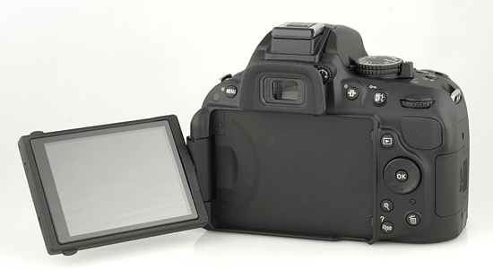

Wyświetlacz zastosowany w D5200 to ta sama konstrukcja, którą znajdziemy u poprzednika. Uchylany i obrotowy 3-calowy monitor TFT charakteryzuje się rozdzielczością wynoszącą 921 tysięcy punktów i 100% pokryciem kadru. Prezentowany na LCD obraz jest dobrej jakości i w tej kwestii nie mamy w zasadzie zastrzeżeń. W ostrym słońcu czytelność wyświetlacza spada, aczkolwiek istnieje możliwość regulacji jego jasności (w 7-stopniowej skali).

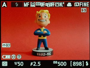

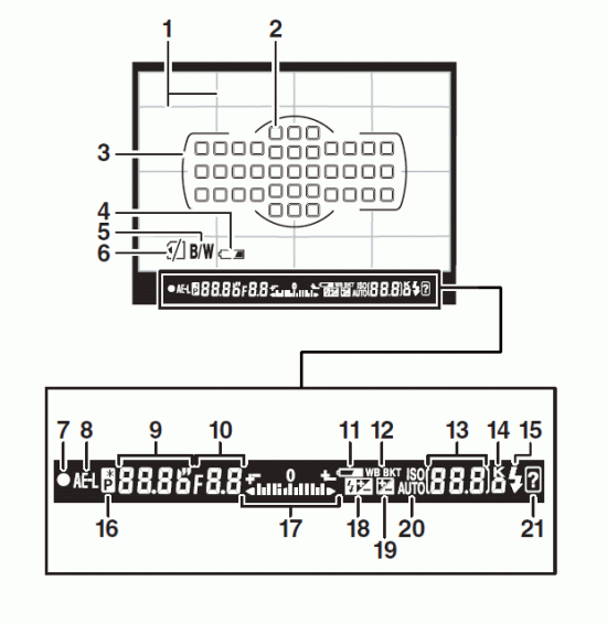

W „tradycyjnym” trybie fotografowania, na wyświetlaczu prezentowany jest zestaw informacji, który przedstawiamy wspomagając się schematem zaczerpniętym z instrukcji obsługi aparatu.

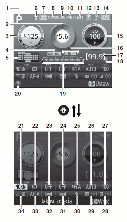

1 – tryb fotografowania, 2 – przysłona, 3 – czas otwarcia migawki, 4 – wskaźnik bracketingu, 5 – wskaźnik automatycznego wyboru pola AF, 6 – wskaźnik połączenia z Eye-fi, 7 – wskaźnik połączenia z z odbiornikiem GPS, 8 – tryb opóźnienia ekspozycji, 9 – wskaźnik wielokrotnej ekspozycji, 10 – wskaźnik nanoszenia daty, 11 – wskaźnik sterowania błyskiem, 12 – tryb wyzwalania migawki, 13 – wskaźnik sygnału dźwiękowego, 14 – wskaźnik stanu akumulatora, 15 – czułość ISO, 16 – stopień bracketingu ADL, 17 – liczba pozostałych zdjęć, 18 – „K” pojawia się, kiedy można zapisać więcej niż 1000 zdjęć, 19 – wskaźnik ekspozycji i jej kompensacji, 20 – ikona pomocy, 21 – jakość zdjęcia, 22 – wielkość zdjęcia, 23 – krok bracketingu, 24 – HDR, 25 – aktywna funkcja D-Lighting, 26 – balans bieli, 27 – czułość ISO, 28 – kompensacja ekspozycji, 29 – kompensacja błysku, 30 – tryb lampy błyskowej, 31 – pomiar ekspozycji, 32 – tryb pola AF, 33 – tryb ustawiania ostrości, 34 – Picture Control.
Ekran informacyjny można wykorzystać do zmiany wielu parametrów fotografowania. Wciśnięcie przycisku „i” powoduje przejście do trybu edycji ustawień. Korzystając z wybieraka wielofunkcyjnego możemy wybrać interesujący nas element i dokonać odpowiednich zmian.
Co więcej, dostępne są dwa typy ekranu informacyjnego: graficzny i klasyczny. W każdym z nich możemy wybierać spośród trzech schematów kolorystycznych: białego, czarnego i kremowego.

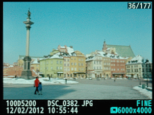

W trybie przeglądania, zdjęcia i informacje o nich możemy przeglądać na kilka sposobów:
  • zdjęcie wraz z podstawowymi danymi (nazwa pliku, czas i data wykonania, rozdzielczość),
  • zdjęcie wraz z podglądem prześwietlonych obszarów,
  • miniatura zdjęcia wraz z histogramami RGBY,
  • dane naświetlania (trzy ekrany) ze zdjęciem w tle,
  • miniatura zdjęcia z histogramem luminancji oraz częściowym EXIF-em.
Powiększanie zdjęć odbywa się przy pomocy klawiszy z symbolami lupy, którymi też przełączamy pomiędzy widokami miniatur (2×2, 3×3, 9×8 sztuk oraz kalendarz).

Testowany Nikon odziedziczył wizjer po swoim poprzedniku. Jego konstrukcja oparta jest na pentagonalnym układzie luster i charakteryzuje się niewielkim powiększeniem obrazu, które wynosi 0.78x. Pokrycie kadru jest równe 95% zarówno w pionie, jak i poziomie, natomiast punkt oczny wynosi 17.9 mm. Dostępna jest również regulacja dioptrii w zakresie od −1.7 do +0.7 m−1. Poniżej prezentujemy schemat wizjera pochodzący z instrukcji obsługi aparatu.
1 – linie kadrowania, 2 – pola AF, 3 – ramka pola AF, 4 – ostrzeżenie o niskim poziomie naładowania akumulatora, 5 – wskaźnik ustawienia „Monochromatyczne”, 6 – wskaźnik „Brak karty pamięci”, 7 – wskaźnik ostrości, 8 – wskaźnik blokady automatycznej ekspozycji, 9 – czas otwarcia migawki, 10 – przysłona, 11 – ostrzeżenie o niskim poziomie naładowania akumulatora, 12 – wskaźnik bracketingu, 13 – liczba pozostałych zdjęc / zdjęcia pozostałe do zapełnienia bufora pamięci / wskaźnik zapisu pomiaru balansu bieli / wartość kompensacji ekspozycji / wartość kompensacji mocy błysku / czułość ISO / wskaźnik trybu przechwytywania, 14 – „K” pojawia się, kiedy można zapisać więcej niż 1000 zdjęć, 15 – wskaźnik gotowości lampy błyskowej, 16 – wskaźnik fleksji programu, 17 – wskaźnik ekspozycji / kompensacji ekspozycji / ustawienia ostrości, 18 – wskaźnik kompensacji mocy błysku, 19 – wskaźnik kompensacji ekspozycji, 20 – wskaźnik automatycznego ustawiania czułości ISO, 21 – wskaźnik ostrzeżenia.
