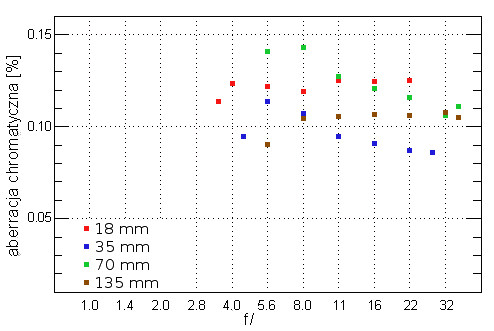

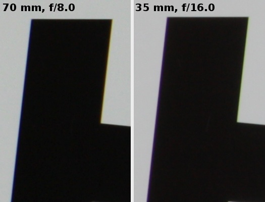

Jak na obiektyw o takich parametrach, korygowanie poprzecznej aberracji chromatycznej wychodzi Canonowi całkiem przyzwoicie. Dla większości przysłon i ogniskowych jest ona średnia. Wyjątkiem są okolice maksymalnego otworu względnego dla ogniskowej 70 mm, gdzie aberracja dociera do granicy poziomów średniego i dużego oraz ogniskowa 35 mm po przymknięciu, gdzie wada ta spada do granicy poziomu średniego i małego.
Canon EF-S 18-135 mm f/3.5-5.6 IS - Aberracja chromatyczna
Obiektyw, jak większość tak ciemnych konstrukcji, nie ma prawie żadnych problemów z podłużną aberracją chromatyczną.
