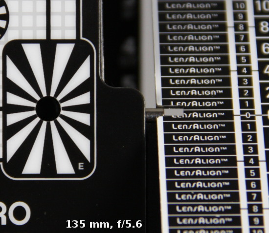

W przypadku modelu EF-S 18–135 mm IS Canon wykazał się trochę niezrozumiałą konsekwencją. Wprowadzony wcześniej na rynek megazoom o zakresie ogniskowych 18–200 mm nie został wyposażony ultradźwiękowy mechanizm autofokusa USM. Obiektywowi 18–135 mm tego mechanizmu także poskąpiono. Jest to tym bardziej dziwne, że Nikkor i Sigma dają w tej klasie silniki SWM i HSM.
Efekt jest od razu widoczny, a raczej słyszalny. Canon EF-S 18–135 mm ustawiając ostrość słyszalnie bzyczy, choć, na szczęście, nie jest to dźwięk donośny i denerwujący. Jeśli chodzi o szybkość mechanizmu ustawiającego ostrość, to nie mamy żadnych poważniejszych zastrzeżeń. Na krótszych ogniskowych autofokus działa szybko i przebieg całej skali odległości zajmuje 0.5–0.7 sekundy. Przy przejściu do okolic maksymalnej ogniskowej czas ten wydłuża się o dodatkowe ułamki sekundy.
Jak wypada celność mechanizmu? W połączeniu z Canonem 50D obiektyw nie sprawiał prawie żadnych problemów. W warunkach studyjnych liczba pomyłek trzymała się poziomu 1–2%, a więc wyniku bardzo dobrego. Nie odnotowaliśmy też tendencji do ustawiania ostrości przed lub za właściwym obiektem.
Canon EF-S 18-135 mm f/3.5-5.6 IS - Autofokus
