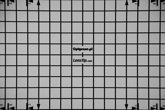

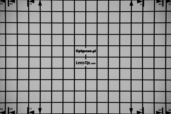

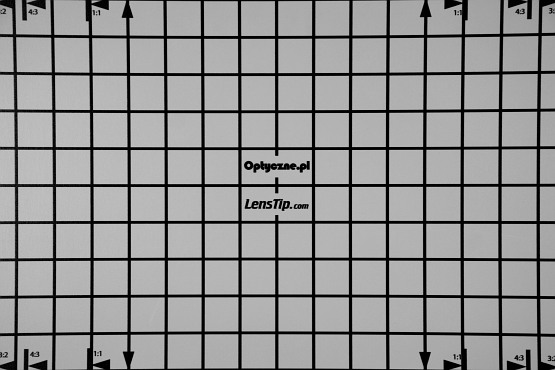

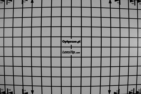

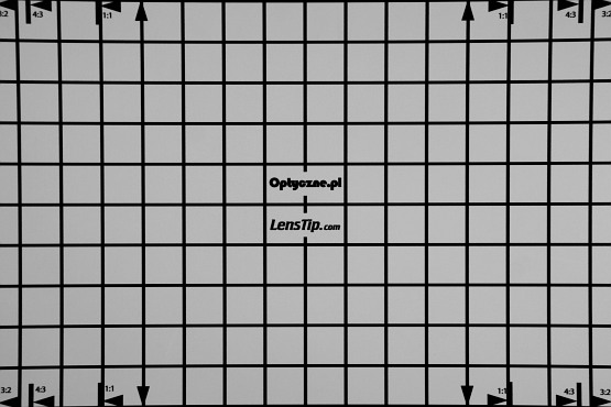

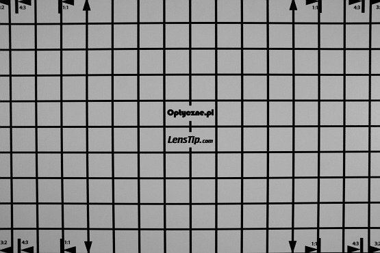

Obiektywy o dużym zakresie ogniskowych, które na dodatek zaczynają się od szerokiego kąta, zawsze mają spore problemy z korygowaniem dystorsji. Nie inaczej jest z Canonem 18–135 mm IS. Na najszerszym kącie dystorsja jest uciążliwa, bo jej wartość sięga aż −4.93%. Wraz z wydłużaniem ogniskowej wada ta szybko maleje i na 24 mm sięga −1.09%. Zaraz potem zeruje się i zmienia znak, bo dla 35 mm wynosi już 1.15%. Następnie osiąga maksimum po stronie poduszkowej, bo na 50 mm wynosi 1.54%, a potem zaczyna powoli spadać, dla 70 mm wynosząc 1.41%, dla 85 mm 1.31% i dla 135 mm 1.24%.

Canon 50D, 18 mm
Canon EF-S 18-135 mm f/3.5-5.6 IS - Dystorsja
Canon 50D, 24 mm
Canon 50D, 35 mm
Canon 50D, 50 mm
Canon 50D, 85 mm
Canon 50D, 135 mm
