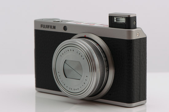

Do jakości wykonania nie można mieć żadnych zastrzeżeń. Elementy korpusu są dobrze dopasowane, a całość sprawia pozytywne wrażenie.
Minimalistyczna konstrukcja z wybijającym się metalowym wykończeniem górnej ścianki oraz skóropodobnym materiałem na ściankach bocznych, dostępnym w trzech kolorach (czerwonym, czarnym i brązowym) sprawia, że XF1 jest bardzo atrakcyjny wizualnie. Warto podkreślić, że surowość wyglądu nie przekłada się na słaby uchwyt – okazuje się, że skóra dużo lepiej spełnia swoje zadanie niż płaskie, plastikowe elementy w konstrukcjach konkurencyjnych. Nie sposób nie zwrócić uwagi na nowatorskie rozwiązanie włącznika zasilania. Jest ono na tyle inne od tego, do czego się przyzwyczailiśmy, że producent na górnej ściance nakleił specjalną piktogramową instrukcję włączania i wyłączania aparatu.
Obiektyw chowa się w obudowie prawie całkowicie – w takiej pozycji możemy wygodnie transportować aparat. By rozpocząć pracę z nim, musimy wysunąć obiektyw, a następnie włączyć zasilanie, obracając pierścień zoomu w prawo. Można powiedzieć, że nastawienie ogniskowej mniejszej niż minimalna powoduje wyłączenie zasilania aparatu. To dość nietuzinkowe rozwiązanie ma swoje implikacje – otóż przy szybkiej próbie włączenia aparatu mimowolnie przestawiamy obiektyw w pozycję tele.

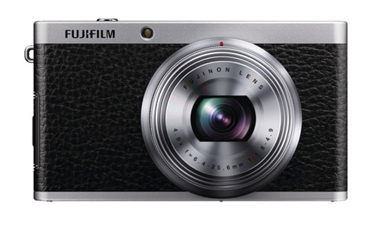

Przednia ścianka to miejsce zajmowane w znakomitej większości przez obiektyw. Otoczony jest on specjalnym pierścieniem którym regulujemy zoom. Pełni on też rolę wyłącznika zasilania. Po lewej stronie obiektywu producent umieścił diodę wspomagającą układy autofokusu, natomiast pod obiektywem, symetrycznie po jego obu stronach – mikrofon stereofoniczny.

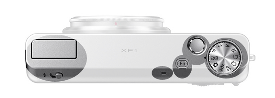

Górna ścianka to miejsce, w którym producent umieścił lampę błyskową, spust migawki, przycisk Fn i główne koło trybów pracy.
Fujifilm XF1 - Budowa, jakość wykonania i funkcjonalność
Przycisk Fn poprzez swoje małe rozmiary oraz płytki skok jest dość nieporęczny w użytkowaniu. Kołem trybów natomiast, z uwagi na wpuszczenie go w obudowę, możemy operować jedynie kciukiem.

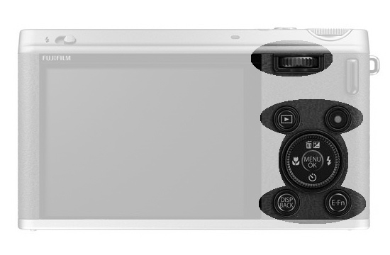

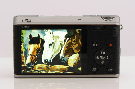

Tylną ściankę zajmuje przede wszystkim wyświetlacz LCD. Na górze ścianki, po lewej stronie, znajduje się dźwignia zwalniająca mechanizm sprężynowy lampy błyskowej. Po prawej stronie wyświetlacza umieszczono panel sterowania aparatem, a na górnym brzegu obudowy – koło trybów pracy. Poniżej znajdują się główna rolka sterująca i malutki element będący namiastką oparcia dla kciuka. Dalej widzimy czterokierunkowy wybierak, którego pierścień pełni rolę drugorzędnej rolki sterującej, a przyciski kierunkowe odpowiadają za:
  • kompensację ekspozycji,
  • tryb lampy błyskowej,
  • samowyzwalacz,
  • tryb makro.
Wybierak otoczony jest czterema dedykowanymi klawiszami:
  • odtwarzania,
  • nagrywania,
  • DISP,
  • E-Fn.

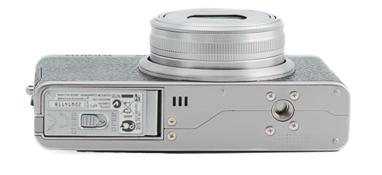

Dolna ścianka to miejsce, gdzie znajdziemy pokrywę komory baterii i karty pamięci, głośnik oraz umieszczone poza osią obiektywu gniazdo statywowe – ułożenie takie umożliwia w większości wypadków wyjęcie karty pamięci bez demontażu płytki statywowej.
