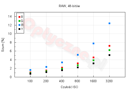

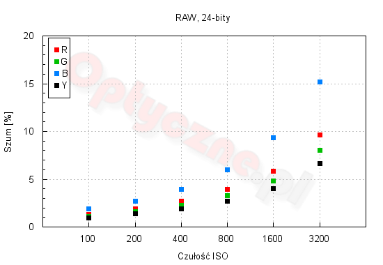

Porównywanie poziomu szumów pomiędzy modelami przeprowadzone na plikach JPEG trudno uznać za wiarygodne, jako że nie znamy sposobu tworzenia tychże plików przez aparaty. Dlatego by porównać charakterystykę szumów XF1 dla różnych czułości ze sprzętem innych producentów, musimy przyjrzeć się wynikom uzyskanym z analizy plików RAW.
Pomiar szumów matrycy wykonujemy na zdjęciach tablicy Kodak Q-14, korzystając z programu Imatest. Poniżej prezentujemy uzyskane przez nas wyniki.
Fujifilm XF1 - Jakość plików RAW
W przedstawionych wykresach nie widzimy niczego niepokojącego. Wszystkie składowe proporcjonalnie rosną wraz ze zwiększaniem się czułości. To bardzo dobry znak, sugerujący brak programowej modyfikacji danych. Jedynie zwraca uwagę fakt, że w przeciwieństwie do plików JPEG zauważamy dość znaczny szum dla składowej niebieskiej.

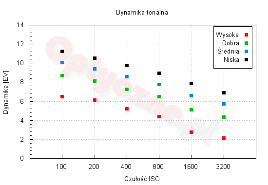

Dynamikę tonalną wyznaczyliśmy w oparciu o serię zdjęć tablicy Kodak Q-13. Pomiary wykonaliśmy na surowych plikach przekonwertowanych uprzednio do 48-bitowych TIFF-ów bez demozaikowania.
Na wykresie przedstawiamy wartości zakresu tonalnego dla wysokiej, dobrej, średniej i niskiej jakości obrazu. Odpowiada to stosunkom sygnału do szumu na poziomie 10, 4, 2 i 1.
Od razu zauważamy bardzo równe wykresy, proporcjonalnie zmniejszające się wraz ze wzrostem wartości ISO. Dla najlepszej jakości obrazu matryca notuje wynik w okolicach 6.49 EV. To dobry osiąg, porównywalny z innymi aparatami. Jednostajne opadanie tej wartości skutkuje jednak dość niewielkim zakresem dynamiki dla wyższego ISO. Trzeba jednak wziąć pod uwagę, że aparat nie dysponuje wartościami większymi niż ISO 3200. Z jednej strony to dobrze – konstruktorzy nie byli zmuszeni do ingerencji w pliki RAW, by utrzymać najwyższą jakość obrazu ponad wartością zerową. Z drugiej strony przy dość ciemnym obiektywie może się okazać, że aparat będzie dobierał dłuższe czasy ekspozycji, by poprawnie naświetlić zdjęcie przy niedostatecznym oświetleniu.

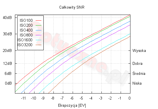

Poniżej przedstawiamy pełne wykresy SNR wygenerowanie na podstawie wykonanych pomiarów dla wszystkich czułości aparatu:
0 na osi OX oznacza maksymalną wartość, którą aparat może zapisać w pliku RAW. Na prawej osi OY oznaczyliśmy miejsca dla kryteriów RMS = 10, 4, 2 i 1. Przy pomocy tego wykresu każdy może oszacować dostępną dynamikę dla wybranej przez siebie minimalnej użytecznej jakości. Wystarczy poprowadzić poziomą linię wzdłuż wybranego kryterium i odczytać wartość na osi OX, dla której linia ta przecina się z wykresem dla odpowiedniej czułości. Gdy np. uznamy za kryterium minimalnej użytecznej jakości 12 dB dla ISO 1600, widzimy, że dynamika sięga wartości 5.5 EV.
