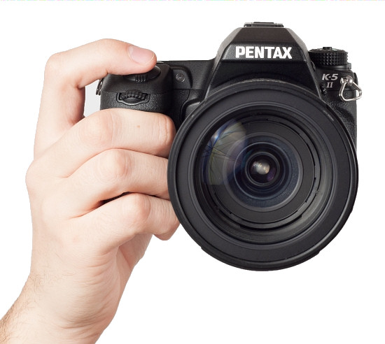

Rękojeść aparatu możemy zaliczyć do wygodnych, choć nie daje całkowitego oparcia dla małego palca prawej dłoni. Uchwyt został na szczęście dobrze wyprofilowany, dzięki czemu zapewnia niezły komfort i pewność trzymania. Podczas wykonywania zdjęć testowych nie odczuliśmy większych trudności utrzymania w jednej ręce korpusu z zamocowanym obiektywem Pentax-smc DA* 16–50 mm f/2.8 AL ED IF SDM. W razie potrzeby, w ofercie producenta dostępny jest dodatkowy uchwyt do zdjęć pionowych, oznaczony symbolem D-BG4. Warto również wspomnieć, że solidna obudowa oraz obecność uszczelnień pozwalają na wykorzystanie K‑5 II w trudnych warunkach.

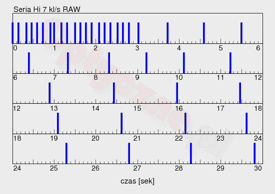

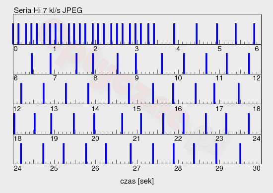

K-5 II posiada dwa tryby wykonywania zdjęć seryjnych: Hi (szybkie) oraz Lo (wolne). Deklarowana prędkość rejestracji w przypadku serii szybkiej wynosi 7 kl/s, natomiast wolnej – 1.6 kl/s. Test zdjęć seryjnych wykonaliśmy z kartą SanDisk SDHC 16GB Extreme Pro 633x Class 10 o pojemności 16 GB przy ustawionej czułości wynoszącej 1600 ISO i migawce 1/1000 sekundy. Zdjęcia w RAW zajmowały 31.6 MB, a pliki JPEG (najlepszej jakości) około 9.35 MB. Dla trwającej 30 sekund serii Hi otrzymaliśmy następujące rezultaty:
  • 74 zdjęcia JPEG (2.47 kl/s),
  • 42 zdjęcia RAW (1.4 kl/s),
Pentax K-5 II - Użytkowanie i ergonomia
Jak widać na powyższych wykresach, deklarowana prędkość rejestracji w serii Hi utrzymuje się przez blisko 3.5 s (format JPEG) lub niecałe 3 s (format RAW). Po zapełnieniu bufora, średnia prędkość zapisu wyniosła 1.89 kl/s dla JPEG-ów oraz 0.81 kl/s dla RAW-ów. Po zakończeniu wykonywania serii zdjęć, zapisanie wszystkich danych na kartę pamięci trwało ok. 10 s w przypadku plików JPEG i ok. 35 s dla RAW-ów. Osiągi K‑5 II w tej kategorii są praktycznie takie same jak u poprzednika. Podczas 30-sekundowej serii w nowym modelu udało nam się zapisać o 1 zdjęcie więcej w formacie JPEG oraz tyle samo zdjęć RAW co w K‑5.

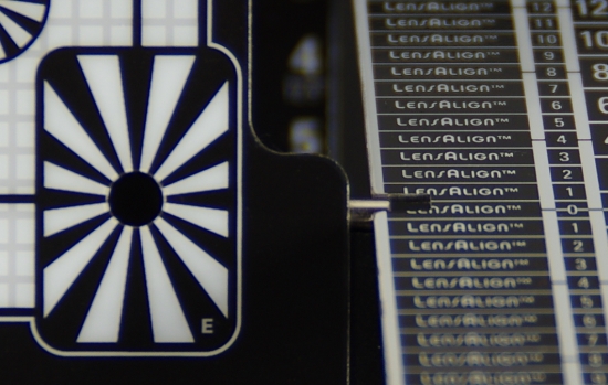

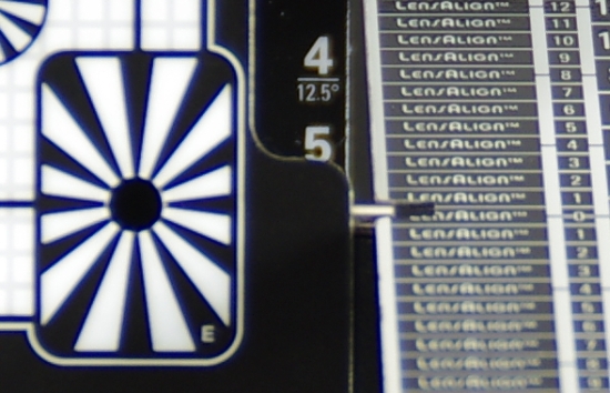

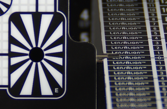

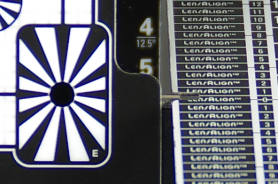

Testowanie autofokusa w K‑5 II rozpoczęliśmy od sprawdzenia, czy we współpracy z obiektywem Pentax smc DA* 16–50 mm f/2.8 AL ED IF SDM istnieje tendencja do ustawiania ostrości za lub przed właściwym punktem. Odpowiednie zdjęcia wykonaliśmy po ustawieniu ogniskowej na wartość 50 mm, a przysłony na f/2.8. Spójrzmy na poniższe zdjęcia testowe:
Światło 5500K, odległość ok. 55 cm
Światło 5500K, odległość ok. 95 cm
Światło 3000K, odległość ok. 55 cm
Światło 3000K, odległość ok. 95 cm
Przy fotografowaniu z odległości ok. 55 cm w obu typach oświetlenia mamy do czynienia z niewielkim back-fokusem. Niestety, po zwiększeniu do ok. 95 cm dystansu od tablicy testowej, zwiększył się również back-focus, co gorsza różny w zależności od użytego typu światła. Korekty autofokusa dokonaliśmy zatem w taki sposób, żeby aparat z obiektywem prawidłowo ostrzył przy oświetleniu 5500K, na odległość w jakiej znajdowała się tablica testowa.

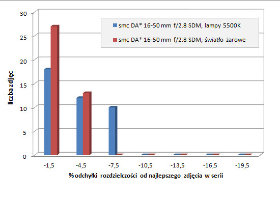

Standardowo w teście celności autofokusa wykonujemy serię 40 zdjęć i mierzymy na nich rozdzielczość. Zdjęcia wykonane zostały z obiektywem Pentax smc DA* 16–50 mm f/2.8 AL ED IF SDM ustawionym na ogniskowej 50 mm i przysłonie f/2.8. Przed każdym zdjęciem tablicy testowej obiektyw był przeogniskowany. Wyniki przedstawiamy w postaci histogramu, który prezentuje procentowe wartości odchyłek od najlepszego pomiaru MTF50 w serii.
Na podstawie powyższego wykresu widać, że trudno mieć zastrzeżenia do skuteczności pracy systemu AF. Największe odchyłki nie przekraczają wartości 8% co jest bardzo dobrym wynikiem, stawiającym K‑5 II na czele przed produktami konkurencji.
Oprócz standardowego testu autofokusa, sprawdziliśmy również jak zastosowany w testowanej lustrzance moduł radzi sobie przy świetle żarowym.
Co ciekawe, celność AF okazała się jeszcze większa, a najmniej udane zdjęcia charakteryzowały się odchyłką od najlepszego zdjecia w serii, która nie przekroczyła 5.5%.
