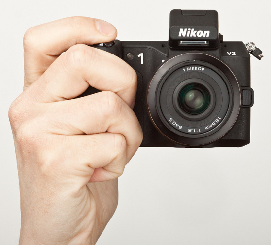

Jak już wspominaliśmy w poprzednim rozdziale, Nikon 1 V2 mimo stosunkowo niedużych rozmiarów ma sporej wielkości rękojeść, a to sprawia, że trzyma się go wygodnie. Dodatkowo stabilność uchwytu poprawia gumowa okleina powodująca, że dłoń dobrze przylega i nie ślizga się. Na tylnej ściance aparatu jest dość miejsca na swobodne ułożenie kciuka, a gumowa łatka również w tym przypadku dobrze spełnia swoje antypoślizgowe zadanie. Dostęp do elementów sterujących jest swobodny, chociaż trzeba przyznać, że ich ergonomia nie zachwyca. Warto z pewnością pochwalić obecność zarówno pokrętła jak i pierścienia sterującego, jednak w przypadku obsługi tego pierwszego można mieć pewne zastrzeżenia. Pokrętło ma bowiem słabo wyczuwalny skok i dość luźno się obraca. Z tego powodu trzeba ostrożnie dokonywać nim ustawień, żeby mieć pewność że faktycznie wybraliśmy odpowiednią wartość. Jeśli będziemy chcieli dokonać zmiany na szybko, jest niemal pewne że nie trafimy w odpowiednie ustawienie.

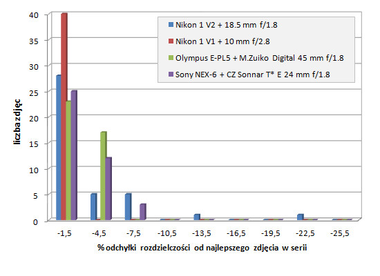

Standardowo w teście celności autofokusu wykonujemy serię 40 zdjęć. Przysłonę w obiektywie ustawiamy na f/2.8 i fotografujemy tablicę rozdzielczości, każdorazowo przeogniskowując obiektyw. Wyniki przedstawiamy w postaci histogramu, który prezentuje procentowe wartości odchyłek od najlepszego pomiaru MTF50 w serii. Test przeprowadziliśmy na obiektywie Nikon 1 Nikkor 18.5 mm f/1.8.
Nikon 1 V2 - Użytkowanie i ergonomia
Widać, że celność autofokusu w V2 jest na dobrym poziomie, bowiem 70% trafień mieści się w pierwszym przedziale i jedynie w dwóch przypadkach aparat dość wyraźnie chybił. Co prawda testowany aparat nie powtórzył sukcesu swojego poprzednika, jednak trzeba zauważyć, że tym razem użyliśmy obiektywu o dłuższej ogniskowej, zatem i głębia ostrości była mniejsza.

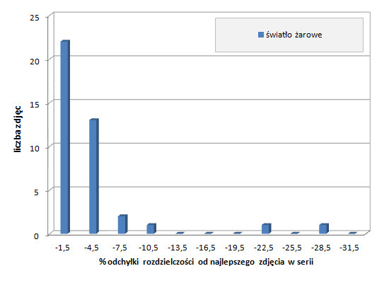

Test skuteczności przeprowadziliśmy także przy świetle żarowym. W tym przypadku celność jest nieco gorsza, aczkolwiek wciąż na dobrym poziomie. Trafień w punkt jest trochę mniej, jednak wciąż znaczna większość wyników mieści się w przedziale odchyłek do 6%. Szczegółowe wyniki prezentujemy na poniższym wykresie.
