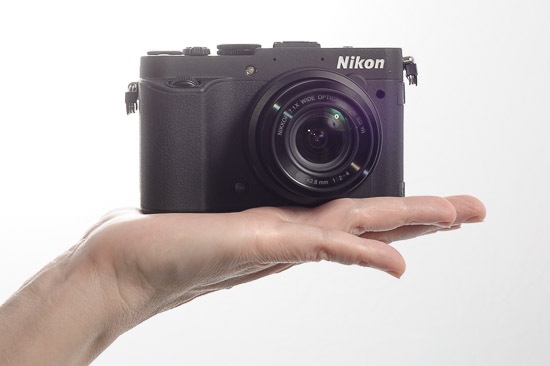

P7700 dobrze leży w jednej ręce, co zawdzięczać możemy stosunkowo dużemu przedniemu uchwytowi. Wrażenie jest porównywalne do operowania małymi lustrzankami. Spust migawki pracuje standardowo – by wykonać zdjęcie, potrzebne jest mocniejsze jego dociśnięcie, a sam opór jest dobrze wyczuwalny.
Nikon Coolpix P7700 - Użytkowanie i ergonomia

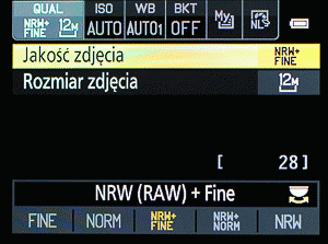

Ciekawym rozwiązaniem jest aktywacja menu podręcznego, nazwanego przez producenta szybkim menu. Odbywa się ona przez zmianę położenia dedykowanego dla tego menu pierścienia lub naciśnięcie przycisku umieszczonego w jego wnętrzu. Menu to podzielone jest na następujące grupy opcji:
  • QUAL - umożliwiające kontrolę nad formatem i jakością zapisywanego pliku,
  • ISO - dające nam możliwość zmiany wartości czułości,
  • WB - jak wyżej, ale zmieniamy parametry balansu bieli,
  • BKT - menu sterowania funkcją bracketingu,
  • Moje Menu - specjalne menu konfigurowane przez użytkownika (maksymalnie 5 najczęściej używanych opcji),
  • PictureControl - ustawianie profilu przetwarzania koloru.

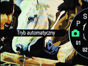

Tryby pracy
Na kole trybów pracy aparatu znajdziemy następujące opcje:
  • Automatyczny,
  • P – tryb półautomatyczny,
  • S – tryb preselekcji migawki,
  • A – tryb preselekcji przysłony,
  • M – tryb manualny,
  • Film – automatyczny tryb wideo,
  • Film CSM – tryb wideo z możliwością zmian parametrów,
  • SCENE – tryby tematyczne,
  • EFFECTS - tryb efektów specjalnych,
  • U1-U3 – przywołanie 1 z 3 konfiguracji z pamięci.

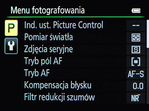

P7700 posiada menu, które zorganizowano w sposób typowy dla kompaktów firmy Nikon; jest bardzo czytelne i funkcjonalne. Zostało podzielone na kilka grup ułożonych w formie pionowych zakładek, a by dotrzeć do konkretnej opcji, musimy przewijać ekran tak długo, aż natrafimy na poszukiwany element. Poszczególne grupy menu to:
  • fotografowania
    • PictureControl,
    • pomiar światła,
    • zdjęcia seryjne,
    • tryb pól AF,
    • tryb AF,
    • kompensacja błysku,
    • filtr redukcji szumów,
    • wbudowany szary filtr,
    • kontrola zniekształceń,
    • funkcja D-Lighting,
    • pamięć zoomu,
    • początkowa pozycja zoomu,
    • tryb M, podgląd ekspozycji,
    • pomiar światła poł. z ostrością,
    • tryb sterownika,

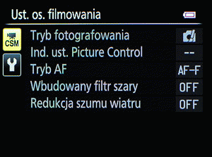

  • filmowania
    • tryb fotografowania,
    • PictureControl,
    • tryb AF,
    • wbudowany filtr szary,
    • redukcja szumu wiatru,

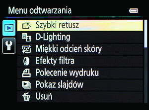

  • odtwarzania
    • szybki retusz,
    • D-Lighting,
    • miękki odcień skóry,
    • efekt filtra,
    • polecenie wydruku,
    • pokaz slajdów,
    • usuń,
    • zabezpiecz,
    • obróć zdjęcie,
    • miniatury zdjęć,
    • notatka głosowa,
    • kopiowanie,
    • czarna ramka,
    • prostowanie,
    • przetwarzanie NRW,
    • opcje wyświetlania sekwencji,
    • wybierz kluczowe zdjęcie,

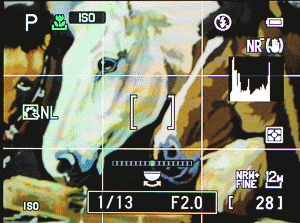

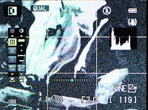

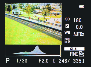

Podczas wykonywania zdjęć przycisk DISP służy do włączania i wyłączania informacji dostępnych na wyświetlaczu. W menu konfiguracji aparatu można wybrać, czy podczas kadrowania na ekranie chcemy widzieć dodatkowe elementy, którymi są:
  • wirtualny horyzont,
  • linie kadrowania,
  • histogram.

Interaktywny histogram to ciekawe rozwiązanie, pozwalające użytkownikowi sprawdzić na ekranie poziom odcieni wybranych na histogramie za pomocą przycisków kierunkowych lewo/prawo. Po wybraniu wszystkie piksele na obrazie odwzorowane na histogramie na prawo od wybranego miejsca zaczną migać.

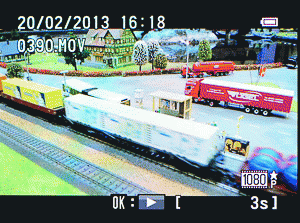

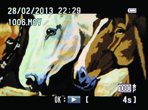

W wypadku filmów dostępne jest tylko krótkie podsumowanie informacji o klipie i włączenie jego odtwarzania. Możemy skorzystać z pauzy, przewijania do przodu i tyłu. Gdy wstrzymamy odtwarzanie filmu, możemy dodatkowo przewijać z dokładnością do pojedynczej klatki, wyodrębnić kawałek klipu i zapisać go do niezależnego pliku, a także zapisać klatkę filmu jako zdjęcie.

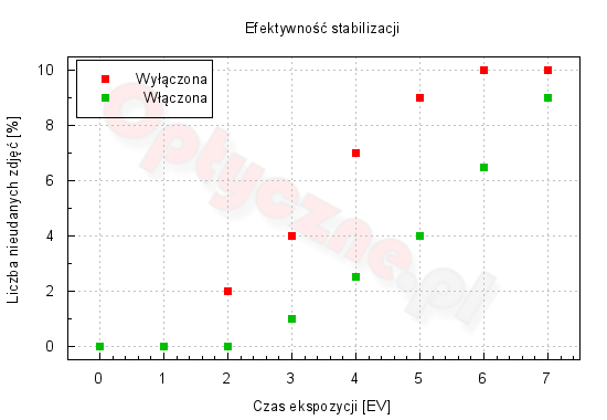

Nikon P7700 został wyposażony w system optycznej stabilizacji obrazu. Aparat, kompensując drgania, potrafi wykryć kierunek, w jakim jest przesuwany i korygować tylko w jednej płaszczyźnie. Dzięki temu stabilizacja nie wpływa negatywnie np. na proces panoramowania.
Skuteczność stabilizacji przetestowaliśmy na ekwiwalencie ogniskowej 200 mm, wykonując po kilkadziesiąt zdjęć dla każdego z czasów ekspozycji od 1/250 do 1/2 sekundy (przy stabilizacji włączonej i wyłączonej) i oceniając odsetek zdjęć nieudanych, który wykreśliliśmy w zależności od czasu ekspozycji wyrażonego w EV, przy czym 0 EV odpowiada czasowi 1/250 sekundy. Wynikowy wykres prezentujemy poniżej.
Jak widać, największa odległość pomiędzy odpowiadającymi sobie punktami nie jest mniejsza niż 2 EV i taką też wartość uznajemy jako efektywność stabilizacji. Cóż - gdy weźmiemy pod uwagę krotność zoomu, takiej wartości nie możemy uznać za powód do dumy.

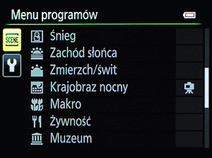

Programy tematyczne
Aparat wyposażony jest w następujące tryby tematyczne:
  • automatyczny wybór,
  • portret,
  • krajobraz,
  • sport,
  • portret nocny,
  • przyjęcie wnętrza,
  • plaża,
  • śnieg,
  • zachód słońca,
  • zmierzch/świt,
  • krajobraz nocny,
  • makro,
  • żywność,
  • muzeum,
  • sztuczne ognie,
  • kopia czarno-biała,
  • zdjęcia pod światło,
  • panorama,
  • portret zwierzaka,
  • 3D.
Programy tematyczne
W trybie “krajobraz nocny” mamy do wyboru opcję “z ręki” lub “na statywie”. W pierwszym wypadku aparat wykonuje serię zdjęć, które później składa w jedno wynikowe. W drugim rejestrowane będzie tylko jedno zdjęcie. W obu opcjach - tak jak i przy fotografowaniu wschodu, zachodu słońca czy sztucznych ogni - aparat ustawia ostrość na nieskończoność.

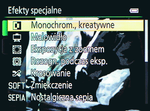

Tryb EFFECTS
Aparat P7700 dysponuje zestawem kilku filtrów cyfrowych:
  • monochromatyczne kreatywne (z regulacją kontrastu i ziarnistości),
  • malowidło,
  • ekspozycja z zoomem (umożliwienie operowania zoomem podczas ekspozycji trwającej 2 s),
  • rozogniskowanie podczas ekspozycji (umożliwia lekką zmianę ostrości podczas naświetlania),
  • krosowanie,
  • zmiękczanie,
  • nostalgiczna sepia,
  • rozjaśnienie,
  • przyciemnienie,
  • kolor selektywny.
Tryby EFFECTS
Konfiguracja filtru "monochromatyczne kreatywne"
Podczas korzystania z wyżej wymienionych filtrów możemy jedynie ustawić kompensację ekspozycji, tryb pól AF oraz jakość i wielkość zdjęcia JPEG.

Zdjęcia HDR
Jednym z programów tematycznych jest “zdjęcie pod światło”, który w domyślnej konfiguracji spowoduje po prostu wyzwolenie lampy błyskowej, by doświetlić fotografowany obiekt. Możemy także wybrać tryb zdjęć HDR umożliwiający zastosowanie jednego z 3 poziomów intensywności efektu. Aparat wykona serię zdjęć i zapisze na karcie pamięci 2 pliki: oryginalną fotografię i dodatkowo powstałą ze zdjęć składowych.

Różnica między nimi sprowadza się do tego, że pierwszy z nich jest automatyczny, a drugi - nie. W obu trybach, by rozpocząć i zakończyć nagrywanie, należy użyć spustu migawki - aparat nie posiada dedykowanego przycisku uaktywniającego nagrywanie.
Tryby filmowania CSM

Uda się także ręcznie regulować ostrość - przy użyciu przycisków góra/dół wybieraka czterokierunkowego. Gdy chcemy korzystać z zoomu optycznego, możemy zdecydować, czy ma on pracować z normalną czy też ze zmniejszoną szybkością. Co ciekawe - jeśli w trybie "Film CSM" wybierzemy tryb A lub M, zoom optyczny jest dla nas niedostępny.
MP4/h264, 1920x1080 30p,
4.27 s, 10 MB, 18.8 Mbps
12.54 s, 29 MB, 18.8 Mbps
Nikon Coolpix P7700 - Użytkowanie i ergonomia Nikon Coolpix P7700 - Użytkowanie i ergonomia
22.68 s, 52 MB, 18.9 Mbps
8.34 s, 19 MB, 18.7 Mbps
Różne formaty zapisu Filmy HS:
  • 120 kl/s 640x480 30p, 18.35 s, 6.1 MB, 2.75 Mbps
  • 60 kl/s 1280x720 30p, 9.01 s, 9.0 MB, 8.17 Mbps
  • 15 kl/s 1920x1080 30p, 2.64 s, 6.5 MB, 19 Mbps
Filtry cyfrowe:
Filmowanie nie nastręcza trudności, a jakość pozyskanego materiału jest na wysokim poziomie. Możliwość wykorzystania różnych filtrów cyfrowych wspomaga kreatywność. Interesujący dodatek stanowi możliwość wykonywania filmów, które będą odtwarzane w zwolnionym i przyspieszonym tempie. Jednak najciekawszą opcją jest zastosowanie zewnętrznego mikrofonu, np. opcjonalnego ME-1.
Brakuje więcej opcji formatów filmu, nie zachwyca też praca układów AF (szczególnie gdy korzystamy z zoomu), tym bardziej że trudno dostrzec problemy z ostrością na wbudowanym ekranie LCD. Tak samo używanie trybu MF nie jest zrealizowane idealnie - operowanie przyciskami odpowiedzialnymi za sterowania ostrością może wpływać na kadr, o ile aparat nie jest zamocowany na statywie. Najważniejsze zastrzeżenie tyczy się jednak opóźnienia rozpoczęcia nagrywania. W naszej ocenie czas ten jest dość długi i dyskwalifikuje aparat w sytuacjach, gdy chcielibyśmy uchwycić niespodziewaną akcję.
