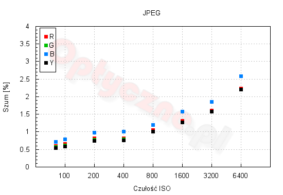

Szum
Pomiar szumów wykonujemy na zdjęciach tablicy Kodak Q-14, korzystając z programu Imatest. Poniżej przedstawiamy wyniki dla plików JPEG:
Nikon Coolpix P7700 - Jakość obrazu JPEG
Przede wszystkim zauważamy, że dla całego spektrum dostępnych czułości wartość składowej niebieskiej nie jest tak dobrze skorygowana jak inne. To znak, że szum na zdjęciach cechować będzie niebieska dominanta. Druga sprawa to aktywacja procedur odszumiania po przekroczeniu progu ISO 200. W zasadzie można powiedzieć, że dla tej wartości ISO oraz kolejnej, czyli ISO 400, zmierzony szum jest taki sam. Dla wyższych wartości czułości poziom szumu proporcjonalnie zwiększa się, a co za tym idzie - trudno coś zarzucić obrazowi. Jednak najważniejsze spostrzeżenie to poziom szumu. - nawet dla ISO800 utrzymuje się on na poziomie, który inne aparaty osiągają już dla ISO200!
