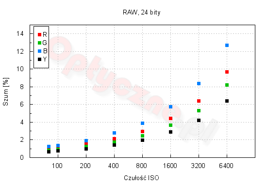

Szumy
Porównywanie poziomu szumów pomiędzy modelami przeprowadzone na plikach JPEG trudno uznać za wiarygodne, jako że nie znamy sposobu tworzenia tychże plików przez aparaty. Dlatego by porównać charakterystykę szumów P7700 dla różnych czułości ze sprzętem innych producentów, musimy przyjrzeć się wynikom uzyskanym z analizy plików RAW.
Odpowiednie wykresy znajdują się poniżej.
Nikon Coolpix P7700 - Jakość plików RAW
Szum narasta równomiernie wraz ze wzrostem czułości ISO. Widzimy też, że stosunkowo silnie reprezentowana jest składowa niebieska - to znak, że szum widoczny na zdjęciach będzie głównie tego zabarwienia. Gdy przyjrzymy się bliżej punktom czarnym, czyli reprezentującym luminancję, zauważymy, że krzywa ulega lekkiemu załamaniu po przekroczeniu ISO 800. Powyżej tej wartości szum rośnie szybciej. Oznacza to, że z danymi z matrycy dzieje się coś nienaturalnego.

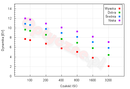

Dynamika tonalna
Dynamikę tonalną wyznaczyliśmy w oparciu o serie zdjęć tablicy Kodak Q-13. Pomiary wykonaliśmy na surowych plikach przekonwertowanych uprzednio do 48-bitowych TIFF-ów bez demozaikowania. Na wykresie przedstawiamy wartości zakresu tonalnego dla wysokiej, dobrej, średniej i niskiej jakości obrazu. Odpowiada to stosunkom sygnału do szumu na poziomie 10, 4, 2 i 1.
Patrząc na powyższy wykres, możemy łatwo zauważyć nakładające się 3 charakterystyki przebiegów. Pierwsza tyczy się zakresu ISO 80-100, druga ISO 100-400 a trzecia ISO 800-3200. Trudno doszukać się tu naturalnej liniowości - to znaczy każde zwiększenie czułości o 1 EV nie zawsze pozbawia nas 1 EV dynamiki. Nasuwa się wniosek, że zachowanie matrycy dla ISO 80 oraz powyżej czułości ISO 400 w dużym stopniu zawdzięcza uzyskane wyniki dodatkowej cyfrowej obróbce sygnału. Dla najwyższego kryterium jakości, czyli RMS = 10, Nikon P7700 osiąga wartość 7.7 EV przy najniższej czułości. Jest to o wynik o 1 EV wyższy niż w wypadku Canona G1 X i tożsamy z Panasonikiem LX7. . Przy akceptowaniu niższych progów jakości okazuje się, że do dyspozycji mamy cały zakres pracy 12-bitowego przetwornika. Trzeba przyznać, że to bardzo dobry wynik.

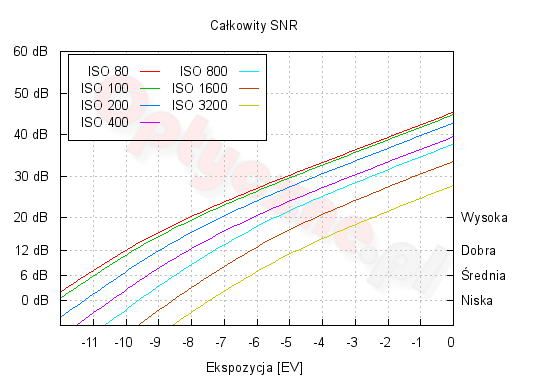

Poniżej przedstawiamy pełne wykresy SNR wygenerowanie na podstawie wykonanych pomiarów dla wszystkich czułości aparatu:
Zero na osi OX oznacza maksymalną wartość, którą aparat może zapisać w pliku RAW. Na prawej osi OY oznaczyliśmy miejsca dla kryteriów RMS = 10, 4, 2 i 1. Przy pomocy tego wykresu każdy może oszacować dostępną dynamikę dla wybranej przez siebie minimalnej użytecznej jakości. Wystarczy poprowadzić poziomą linię wzdłuż określonego kryterium i odczytać wartość na osi OX, dla której linia ta przecina się z wykresem dla odpowiedniej czułości. Gdy np. uznamy za kryterium minimalnej użytecznej jakości 12 dB dla ISO 1600, widzimy, że dynamika sięga wartości 6 EV.
