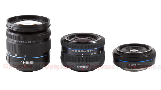

Poniższe zdjęcie pokazuje Samsunga NX 18–55 mm f/3.5–5.6 OIS obok swoich systemowych braci – Samsunga NX 20–50 mm f/3.5–5.6 oraz Samsunga NX 30 mm f/2.

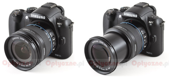

Jak wspomnieliśmy powyżej, Samsung swoje pierwsze bezlusterkowce zaproponował w konwencji „małej lustrzanki”. Dlatego też zestaw Samsunga NX10 i NX 18–55 mm f/3.5–5.6 OIS tak właśnie wygląda, a stosunkowe duże rozmiary obiektywu nie rażą tak jak tandem Sony NEX-5 i Sony E 18–55 mm f/3.5–5.6 OSS. Obiektyw w trakcie pracy dość znacznie się wydłuża, co jeszcze bardziej zwiększa dysproporcje między obiektywem a korpusem. Poniżej prezentujemy zdjęcia standardowego zestawu Samsunga.

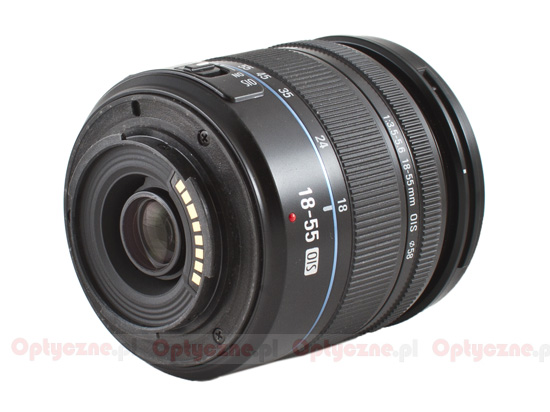

Choć obiektyw wykonany jest z tworzyw sztucznych, od początku byliśmy pod wrażeniem jego wykonania. Mając go w rękach czuć dbałość o jakość. Wszystko jest dobrze spasowane, nie występują żadne luzy. Pewne zastrzeżenia można mieć do nierównomiernej pracy pierścienia ustawiania ogniskowej. W zakresie od 18 mm do około 30 mm porusza się go płynnie jednak dalszy obrót powoduje wyraźny opór. Pierścień do ustawiania ostrości chodzi natomiast bardzo płynnie i z należytym oporem. W trakcie normalnego użytkowania przez kilka tygodni nie pojawiły się na obiektywie żadne rysy ani zadrapania.

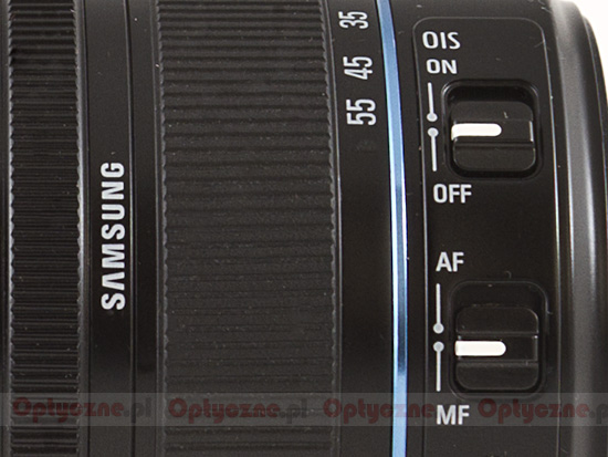

Obiektyw zaczyna się plastikowym bagnetem, w którym schowana jest soczewka o średnicy 14 mm. Wraz z wydłużaniem ogniskowej chowa się ona wewnątrz obudowy dość głęboko. Dalej, na pierwszej, nieruchomej części umieszczono czerwony znacznik poprawnego mocowania, oznaczenie obiektywu oraz włączniki stabilizacji obrazu i autofokusa.

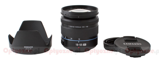

Kupujący Samsunga NX 18–55 mm f/3.5–5.6 OIS dostają w zestawie osłonę przeciwsłoneczną oraz oba dekielki.

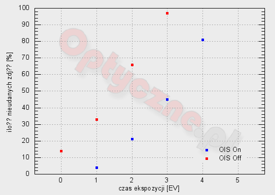

Brak stabilizacji matrycy w aparatach Samsung NX przesuwa ten obowiązek na obiektywy tego systemu. „Kit”, jako teoretycznie najpopularniejsze narzędzie, był tu zatem oczywistym wyborem. Spójrzmy jak zastosowany moduł stabilizacji spisuje się w praktyce. Według standardowej procedury wykonaliśmy zdjęcia o ekwiwalencie ogniskowej około 50 mm z różnymi czasami ekspozycji i porównaliśmy liczbę nieudanych ujęć zarówno dla stabilizacji włączonej, jak i wyłączonej. Odpowiedni wykres jest zaprezentowany poniżej. Czas ekspozycji jest wyrażony w wartościach ekspozycji i w tym przypadku 0 EV odpowiada 1/80 sekundy.
Samsung NX 18-55 mm f/3.5-5.6 OIS - Budowa, jakość wykonania i stabilizacja
Niestety wykazana skuteczność stabilizacji nie zachwyca i wynosi jedynie około 1–1.5 EV. To mało jak na dzisiejsze standardy i okazuje się raczej mało znaczącym dodatkiem, a nie równorzędnym zamiennikiem stabilizacji matrycy. Powyższy wykres przedstawia działanie Trybu 1 stabilizacji (wybieralnego z menu aparatu) polegającego na jej włączaniu jedynie podczas wykonywania zdjęcia. Tryb 2, czyli stabilizacja działająca cały czas, osiąga wyniki lepsze o dodatkowe 0.5EV.
