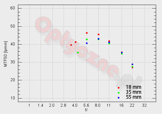

Spójrzmy zatem na wykres przedstawiający osiągi testowanego obiektywu w centrum kadru.
Samsung NX 18-55 mm f/3.5-5.6 OIS - Rozdzielczość obrazu
Gdy patrzy się na powyższe wyniki, nasuwa się określenie – przyzwoity obiektyw. Dla większości kombinacji przysłon i ogniskowych uzyskiwana rozdzielczość przekracza wspomniany poziom przyzwoitości 34 lpmm. Nawet więcej, dla większości najczęściej używanych kombinacji przekracza ona 40 lpmm. Jedynie dla środkowej ogniskowej 35 mm i przysłony f/4.3 odrobinę o nią zahacza. Z wykresu wyraźnie wynika, że najlepiej spisuje się w Samsungu NX 18–55 mm f/3.5–5.6 OIS ogniskowa 18 mm, dla każdej przysłony osiągając największe wartości. Maksymalna osiągnięta rozdzielczość wyniosła około 46 lpmm, więc o 5 lpmm mniej, niż potrafił osiągnąć naleśnik NX 30 mm f/2.0.
Nawet uwzględniając wspomnianą we wstępie różnicę lepszych osiągów matrycy Sony, wyraźnie widać, że kit Samsunga w centrum kadru ma względem „kita” Sony więcej słabych niż mocnych stron. Sony E 18–55 mm f/3.5–5.6 OSS zauważalnie lepiej spisuje się dla ogniskowych 18–30 mm i przegrywa jedynie dla ogniskowej 55 mm z przysłoną f/5.6.

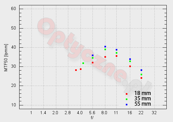

Osiągi na brzegu kadru są gorsze ale choć oscylują wokół granicy użyteczności, w większości ją przekraczając. Najlepiej Samsung NX 18–55 f/3.5–5.6 OIS spisuje się na ogniskowych 18–35 mm w zakresie przysłon f/5.6–f/16. Im zaś krótsza ogniskowa, tym dla większej liczby wartości przysłon osiągi są poniżej granicy przyzwoitości. Szczególnie wyróżnia się pod tym względem kombinacja ogniskowej 18 mm i okolic maksymalnego otworu względnego.
O ile w centrum kadru to kit Sony wykazywał przewagę, o tyle na brzegu pałeczkę przejmuje testowany Samsung. Ma zdecydowanie lepszą rozdzielczość dla 18 mm i dla maksymalnego otworu względnego przy 55 mm. Osiągi są bardziej wyrównane i częściej przekraczają poziom przyzwoitości.

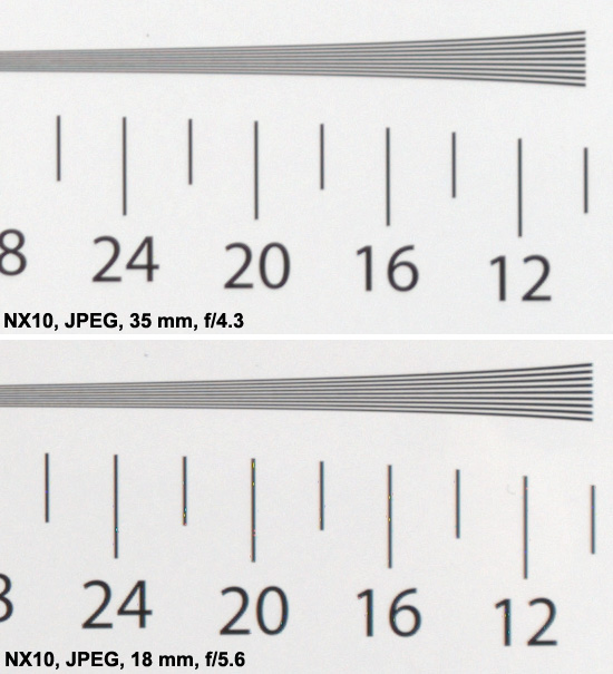

Na zakończenie tego rozdziału prezentujemy wycinki z centrum tablicy testowej uzyskane w oparciu o pliki JPEG (wyostrzanie minimalne) zapisywane równolegle z plikami RAW.
