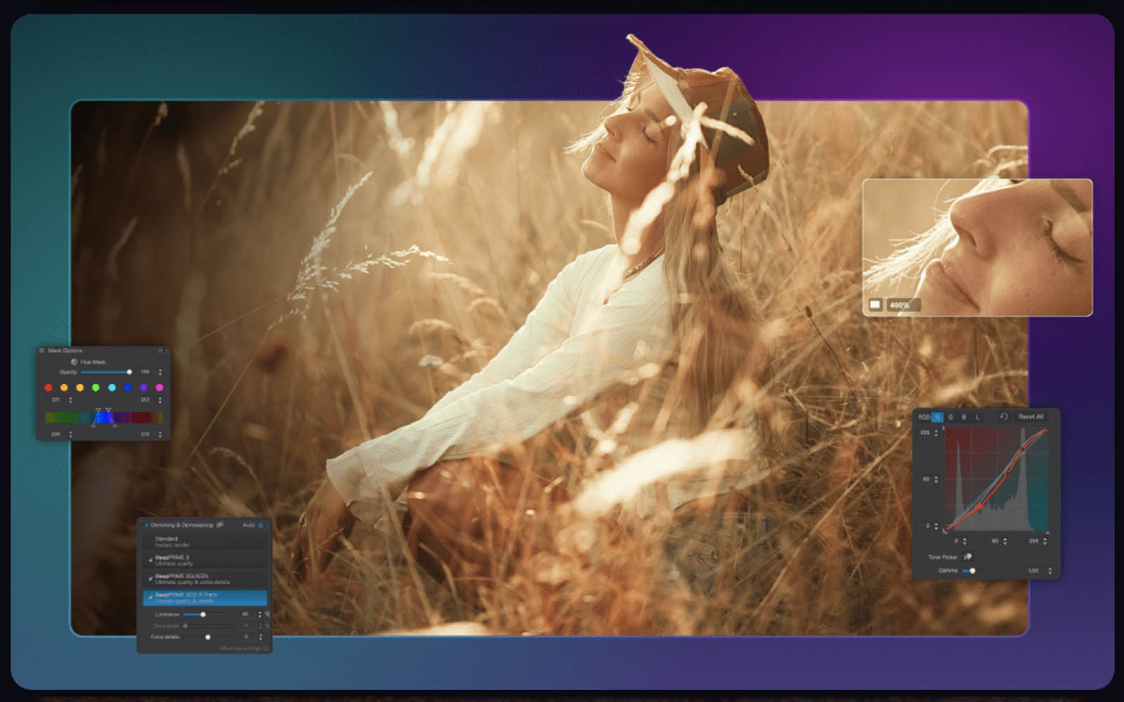

Swoją premierę miała też najnowsza, dziewiąta już wersja przeznaczonego do edycji zdjęć oprogramowania DxO PhotoLab.
Oto najważniejsze zmiany, jakie wprowadzono w nowej wersji:
  • Dodano inteligentniejsze, wspomagane przez AI maski pozwalające wybierać różnego rodzaju elementy w kadrze i tworzyć presety na podstawie kombinacji maski i ustawień lokalnych korekt.
  • Technologię redukcji szumu i poprawy szczegółowości DeepPrime można teraz stosować lokalnie, a nie tylko do całego obrazu.
  • Usprawniono zarządzanie obrazami, podobne kadry (np. z serii zdjęć) można teraz grupować, dodano zakładki, którymi można oznaczać projekty i foldery oraz uproszczono przenoszenie folderów z poziomu aplikacji.
  • Rozbudowano moduł do wsadowej zmiany nazw plików, która może się odbywać w oparciu o metadane czy dane EXIF.
  • Dodano obsługę zdjęć z urządzeń mobilnych Apple w formatach HEIC / HEIF oraz ProRAW.
  • Silnik DeepPRIME XD3 obsługuje teraz pliki z matryc X-Trans stosowanych w aparatach Fujifilm.
Na stronie firmy DxO nowa licencja na oprogramowanie PhotoLab 9 kosztuje niecałe 240 euro, a upgrade już posiadanej licencji 120 euro. Dostępna jest też darmowa 30-dniowy wersja próbna.
