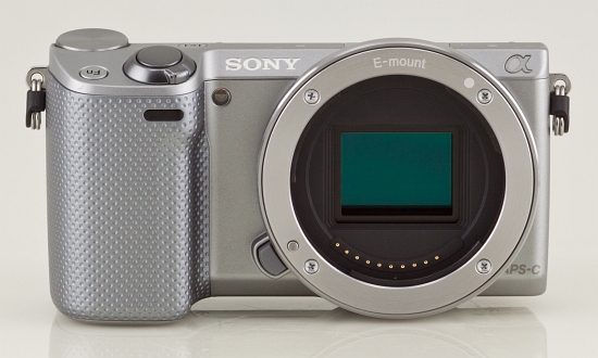

Sony NEX-5R ma niemal identyczne rozmiary jak model NEX-5N. Również pod względem wagi aparaty te różnią minimalnie, bowiem 5R jest tylko o kilka gramów cięższy. Dość wyraźną różnicę w rozmiarze widać natomiast w stosunku do bardziej zaawansowanego NEX-a 6, który jest o niemal centymetr szerszy i o kilka milimetrów wyższy i grubszy od 5R. Także jego waga jest o kilkadziesiąt gramów większa. Pod względem jakości wykonania nie można mieć większych zastrzeżeń do testowanego aparatu. Konstrukcja korpusu zachowuje się sztywno, a jego poszczególne elementy są dobrze do siebie dopasowane. Trzeba jednak zauważyć, że jedynie przednia część obudowy została wykonana z metalu. Pozostałe elementy wykonane są z tworzywa sztucznego, a przez to są mniej odporne na uszkodzenia. Egzemplarz, który trafił do naszej redakcji pochodził z polskiego oddziału firmy Sony i podejrzewamy, że był wcześniej dość intensywnie używany. Na plastikowych elementach obudowy bowiem, można było zauważyć niewielkie otarcia w niektórych miejscach.

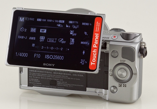

Warto dodać, że całkiem solidnie prezentuje się mechanizm odchylania wyświetlacza LCD. Zawias został wykonany z metalu i pracuje z dobrze dobranym oporem. Można zatem mieć nadzieję, że mechanizm ten zachowa swoją funkcjonalność przez dłuższy okres czasu i że nie pojawią się w nim jakieś luzy. Warto jednak zwrócić uwagę na to, że wyświetlacz jest bardzo cienki, a po odchyleniu jest bardziej narażony na przypadkowe uszkodzenie, podczas nieostrożnego obchodzenia się z aparatem.

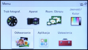

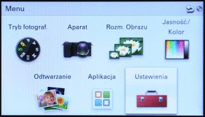

Jak wcześniej wspominaliśmy, do głównego menu aparatu wchodzimy za pomocą przycisku A. Składa się ono z siedmiu kategorii, w których pogrupowane zostały poszczególne ustawienia. Kategorie reprezentowane są graficznie przez odpowiednie ikony i obejmują:
  • Tryb fotografowania,
  • Aparat,
  • Rozmiar obrazu,
  • Jasność/kolor,
  • Odtwarzanie,
  • Aplikacja,
  • Ustawienia.

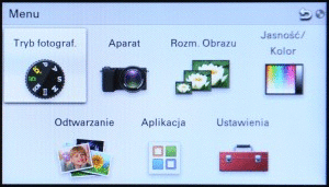

Pozycja Tryb fotografowania zastępuje pokrętło zmiany trybów pracy aparatu. Do wyboru mamy następujące pozycje:
  • P/A/S/M – tryby programu, preselekcji przysłony i czasu migawki oraz tryb manualny,
  • Inteligentne auto – parametry ekspozycji dobierane są automatycznie. Aparat automatycznie rozpoznaje fotografowaną scenę,
  • Lepsza automatyka – automatyka rozpoznająca fotografowaną scenę działa w oparciu o szerszą gamę funkcji niż ma to miejsce w trybie Inteligentne auto,
  • Wybór sceny (SCN) – wybór jednego z fabrycznie zdefiniowanych ustawień „sceny”: Portret, Krajobraz, Makro, Sporty, Zachód słońca, Nocny portret, Scena nocna, Z ręki o zmierzchu, Korekcja drgań,
  • Rozległa panorama (Sweep Panorama) – wykonywanie zdjęć panoramicznych, które oprogramowanie aparatu skleja automatycznie.

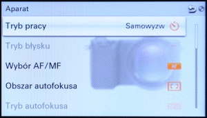

W menu Aparat znajdują się następujące pozycje:
  • tryb migawki – zdjęcia pojedyncze, seryjne, samowyzwalacz lub bracketing,
  • tryb błysku,
  • wybór AF/MF,
  • obszar autofokusu,
  • tryb autofokusu,
  • zdjęcie dotykowe – funkcja dotykowego wyzwalania migawki,
  • śledzenie obiektu,
  • zoom – ustawianie skali zoom aparatu,
  • wykrywanie twarzy – włączenie wykrywania twarzy, ustawienie priorytetu na twarze dzieci bądź dorosłych,
  • rejestracja twarzy – rejestracja lub zmiana priorytetowej osoby przy ustawianiu ostrości,
  • zdjęcia z uśmiechem – wyzwalanie migawki po wykryciu uśmiechu,
  • automatyczne kadrowanie portretów – aparat analizuje scenę podczas rozpoznawania twarzy i zapisuje kolejne zdjęcie z lepszą kompozycją,
  • efekt gładkiej skóry – ustawienie poziomu gładkiej skóry,
  • wskazówki dotyczące fotografowania – włączenie podpowiedzi,
  • wyśw. LCD – zmiana informacji wyświetlanych na monitorze LCD,

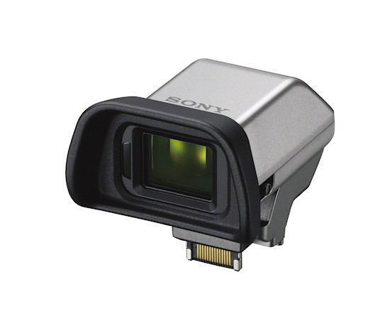

  • wyśw. wizjera – zmiana informacji wyświetlanych w opcjonalnym wizjerze elektronicznym,
  • przycisk DISP (monitor) – wybór rodzaju informacji wyświetlanych na monitorze LCD przy wciskaniu przycisku DISP.

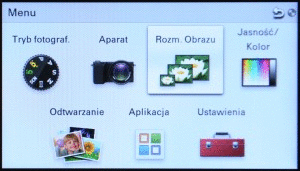

Menu Rozmiar obrazu obejmuje następujące opcje:
  • Zdjęcie:
    • Rozmiar obrazu – L, M, S,
    • Format obrazu – 3:2 lub 16:9,
    • Jakość – JPEG (Standard, Wysoka), RAW, RAW+JPEG,
  • Panorama:
    • Rozmiar obrazu – standardowy, szeroki,
    • Kierunek panoramy – w prawo, w lewo, w górę, w dół,
  • Film:
    • Format pliku – AVCHD, MP4,
    • Ustawienie nagrywania – rozmiar obrazu, ilość klatek na sekundę, jakość obrazu.

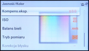

W menu Jasność/Kolor znajdziemy następujące elementy:
  • Kompensacja ekspozycji,
  • ISO,
  • Balans bieli,
  • Tryb pomiaru światła,
  • Korekcja błysku,
  • DRO/Auto HDR,
  • Efekt wizualny – wybór filtru artystycznego,
  • Strefa twórcza – ustawienie stylu obrazu (kontrast, nasycenie, ostrość).

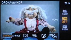

W NEX-5R pod przyciskiem Fn dostępne jest menu funkcyjne. Co prawda zawiera ono jedynie 6 pozycji, jednak w przypadku każdej z nich mamy możliwość wyboru parametru lub ustawienia które będzie zawierać. Wybór pod tym względem jest całkiem spory i wygląda następująco:
  • Wybór AF/MF,
  • Tryb AF,
  • Obszar AF,
  • Wykrywanie twarzy,
  • Zdjęcie z uśmiechem,
  • Automatyczne kadrowanie portretów,
  • Efekt gładkiej skóry,
  • Jakość obrazu,
  • ISO,
  • Balans bieli,
  • DRO/HDR,
  • Efekt wizualny (filtr artystyczny),
  • Strefa twórcza,
  • Tryb błysku,
  • Bez funkcji.

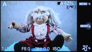

W trakcie wykonywania zdjęć do dyspozycji mamy siedem trybów wyświetlania informacji, między którymi przełączamy się za pomocą przycisku DISP:
  • wyświetl. graf. – kadr + podstawowe informacje i graficzne przedstawienie wartości migawki i przysłony,
  • wyśw. wszystk. inf. – kadr + szczegółowe informacje o ustawieniach aparatu,
  • wyśw. duże litery – kadr + podstawowe informacje wyświetlanie dużą czcionką,
  • brak informacji – kadr + tylko parametry ekspozycji,
  • priorytet Live View,
  • elektroniczna poziomnica,
  • histogram – kadr + parametry ekspozycji oraz histogram,
  • wizjer – wyłącznie tablica kontrolna z informacjami o ustawieniu aparatu (przydatny podczas korzystania z opcjonalnego wizjera).

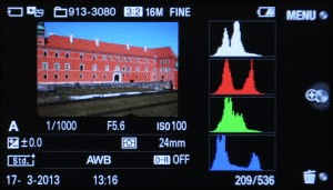

W trybie odtwarzania zdjęcie można wyświetlać na trzy sposoby. Poza widokiem samego zdjęcia do dyspozycji mamy również wersję z podstawowymi informacjami oraz tryb z miniaturką połączoną ze skróconym EXIF-em i histogramami YRGB. W tym ostatnim trybie mamy także podgląd obszarów niedoświetlonych i przepalonych.
Sony NEX-5R - Budowa, jakość wykonania i funkcjonalność
Zdjęcia można też powiększać lub oglądać w postaci miniaturek. W menu aparatu można wybrać liczbę jednocześnie wyświetlanych miniaturek: 6 albo 12, czyli wielkiego wyboru w tym względzie nie mamy.

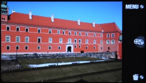

Przy omawianiu wyświetlacza warto wspomnieć o funkcji obsługi dotykowej, którą umożliwia NEX-5R. Z poziomu wyświetlacza możemy sterować aparatem zarówno w trybie fotografowania, jak i odtwarzania. Palcem na ekranie można wskazywać na przykład punkt ustawiania ostrości z możliwością jednoczesnego wyzwalania migawki. Aktywne stają się także wskaźniki opisujące programowalne przyciski. Można zatem dokonywać zmian przypisanych im parametrów bezpośrednio na ekranie. Również obsługa całego menu jest możliwa za pośrednictwem wyświetlacza, od wyboru poszczególnych kategorii po wybieranie i ustawianie konkretnych opcji. Podczas odtwarzania zdjęć można je przeglądać przesuwając po prostu palcem po ekranie. Podobnie można przewijać widok miniaturek. Dotykowa obsługa możliwa jest także przy przeglądaniu zdjęć w powiększeniu.

Sony NEX-5R nie ma wbudowanego wizjera, ani optycznego ani elektronicznego. Istnieje jednak możliwość zakupienia wizjera elektronicznego XGA OLED Tru-Finder™ FDA-EV1S, podłączanego do gniazda lampy błyskowej.
Można również zaopatrzyć się w wizjer optyczny FDA-SV1. Zbudowany jest on z 5 soczewek (w czterech grupach) pokrytych wielowarstwowymi powłokami antyodbiciowymi i zapewnia pole widzenia „naleśnika” Sony E 16 mm f/2.8. Jest to konstrukcja czysto optyczna, nie posiada elektronicznego połączenia z korpusem, nie wyświetla zatem żadnych informacji.
