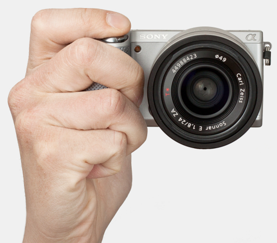

Choć sam korpus Sony NEX-5R można określić mianem kieszonkowego, to po podpięciu większości obiektywów systemowych jego rozmiary wyraźnie się zwiększają, a owo określenie przestaje mieć rację bytu. Najlepiej do niewielkich rozmiarów testowanego NEX-a pasują „naleśniki”, ale obiektywów tego typu w ofercie Sony mamy zaledwie dwa. Pewnym kompromisem jest także zoom E 16–50 mm f/3.5–5.6 PZ OSS, którego długość jest dwa razy mniejsza niż zwykłego kitowego obiektywu 18–55 mm. Taki zestaw z pewnością będzie łatwiej zmieścić w kieszeni i będzie on znacznie bardziej poręczny. Wielkość użytego obiektywu, a w szczególności jego ciężar mają również wpływ na wygodę trzymania aparatu. Choć uchwyt testowanego NEX-a jest całkiem spory, to jednak jego wygoda jest zmienna. Gdy do 5R mamy podpięty lekki obiektyw, wówczas aparat wygodnie leży w dłoni i można nim dość swobodnie a jednocześnie pewnie fotografować używając tylko jednej ręki. Kiedy jednak zdecydujemy się na użycie cięższego obiektywu (np. Sony Carl Zeiss Sonnar T* E 24 mm f/1.8 ZA), wówczas lepiej jest dodatkowo podtrzymywać aparat lewą ręką. W takim zestawie bowiem środek ciężkości jest bardziej przesunięty do przodu, a trzymanie aparatu jedynie za sam uchwyt nie jest tak pewne i stabilne.

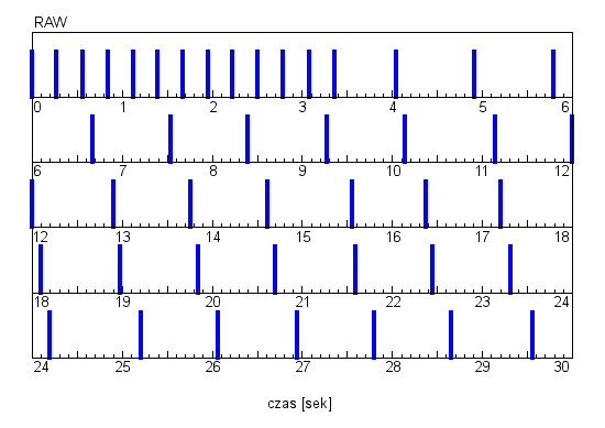

Spójrzmy teraz na wykresy prezentujące dokładne wyniki naszych pomiarów w trybie standardowym.

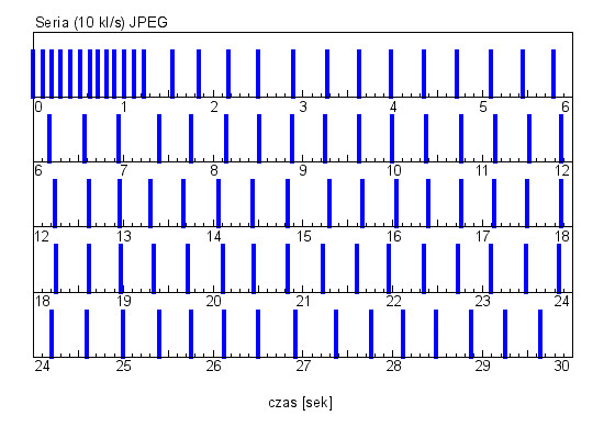

W początkowej fazie zarówno dla JPEG-ów jak i RAW-ów aparat osiąga prędkość fotografowania na poziomie niemal 3.6 kl/s. W przypadku tych pierwszych utrzymują ją ponad 10 sekund, a dla drugich ponad 3 sekundy. Po zapełnieniu bufora aparat zwalnia, aczkolwiek dla JPEG-ów stosunkowo mało, bowiem dalsze fotografowanie odbywa się w tempie około 2.6 kl/s. Dla RAW-ów spowolnienie jest już wyraźne i na tym etapie średnia prędkość fotografowania utrzymuje się na poziomie około 1.1 kl/s. Przyjrzyjmy się teraz wynikom w trybie z priorytetem szybkości.

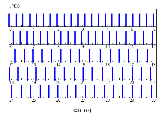

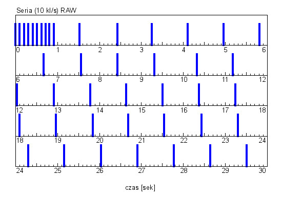

W przypadku obu rodzajów zapisywanych plików początkowa prędkość fotografowania wynosi niemal 9.8 kl/s, zatem do deklarowanej wartości brakuje naprawdę niewiele. Na dalszym etapie fotografowania prędkość zależy od szybkości zapisu zdjęć na kartę, i dla obu rodzajów plików utrzymuje się ona na porównywalnym poziomie, jak w trybie standardowym.

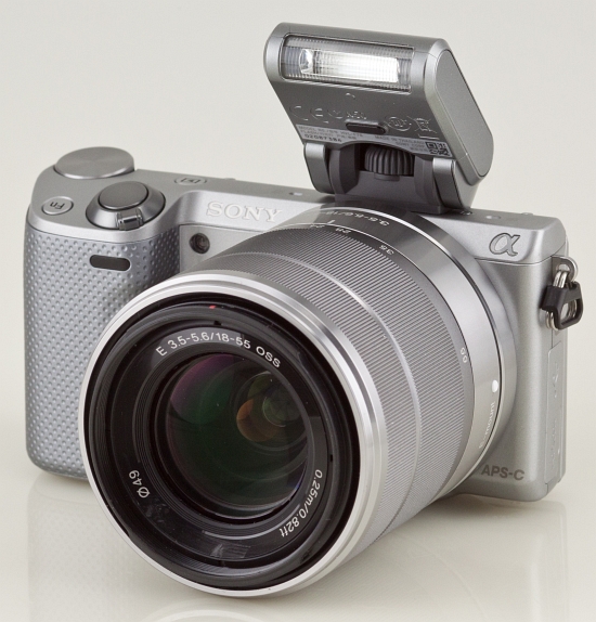

Sony NEX-5R podobnie jak model 5N nie ma wbudowanej lampy błyskowej, ani klasycznej gorącej stopki. W zestawie z aparatem jednak dostajemy małą i lekką zewnętrzną lampą błyskową HVL-F7S, którą wpina się w gniazdo urządzeń zewnętrznych.
Zewnętrzna lampa ma jednak pewne minusy. Zamocowanie jej zajmuje dłuższą chwilę i wymaga dość zręcznych palców (osoby o większych dłoniach mogą mieć pewne problemy z jej przykręceniem), a dodatkowo nie można jednocześnie używać wizjera i lampy, ze względu na jedno złącze akcesoriów. Co prawda liczba przewodnia lampy wynosząca 7 nie zachwyca, to jednak na tle konkurencji nie wypada źle.

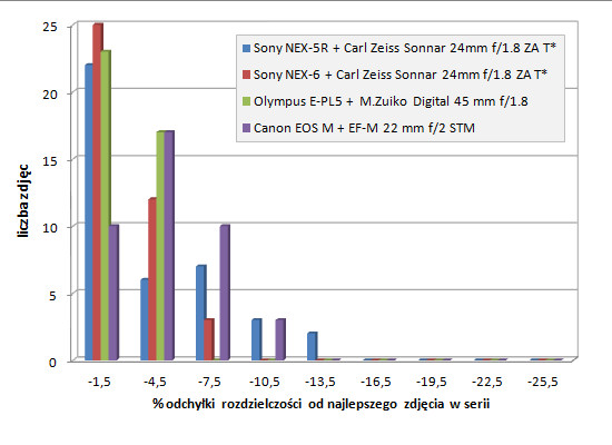

Celność autofokusu sprawdziliśmy wykonując serię 40 zdjęć tablicy testowej. Przed każdym wykonanym zdjęciem obiektyw był przeogniskowywany. Następnie przeanalizowaliśmy procentowe wartości odchyłek rozdzielczości MTF50 od najlepszego pomiaru w serii.
Sony NEX-5R - Użytkowanie i ergonomia
Skuteczność systemu AF w testowanym aparacie jest całkiem dobra. Widać jednak na powyższym wykresie, że NEX-5R wypadł w tej kategorii nieco gorzej niż bardziej zaawansowany model NEX-6. Przegrał także pojedynek z konkurencyjnym Olympusem E-PL5, a trzeba zauważyć, że w jego przypadku korzystaliśmy z obiektywu o większej ogniskowej czyli jednocześnie mniejszej głębi ostrości. Autofokus w NEX-5R radzi sobie jednak wyraźnie lepiej niż w przypadku bezlusterkowca Canona.

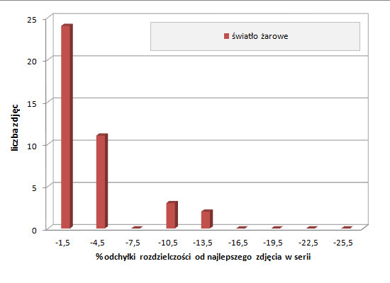

Sprawdziliśmy również celność systemu AF w świetle żarowym. W tym przypadku skuteczność okazała się być trochę lepsza, a odpowiednie wyniki prezentujemy na poniższym wykresie.
