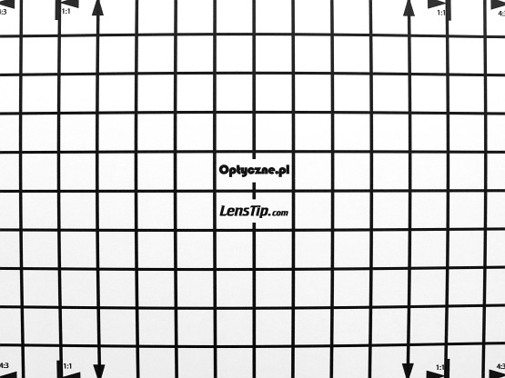

Ponieważ Voigtlander nie jest obiektywem systemowym, Olympus E-PL1 użyty w teście nie ma danych na temat jego dystorsji, a więc wada ta nie jest korygowana. Zarówno na plikach JPEG jak i RAW mamy więc do czynienia z lekką dystorsją beczkową, której wartość zmierzyliśmy na −1.70%. Jak widać, daje się więc zrobić obiektyw Mikro 4/3 dobrze skorygowany na dystorsję. Nie jest to, co prawda, tak dobry rezultat jak w przypadku Leiki D Summilux 25 mm f/1.4, która przy tym samym kącie widzenia dawała wynik −0.97%, ale i tak są to lepsze osiągi niż niektórych pełnoklatkowych 50-tek. Przykładowo, Nikkor AF-S 50 mm f/1.4G pokazywał dystorsję na poziomie −2.01%, a więc trochę większą niż Voigtlander.
Olympus E-PL1, JPEG
Voigtlander Nokton 25 mm f/0.95 - Dystorsja
Olympus E-PL1, RAW
