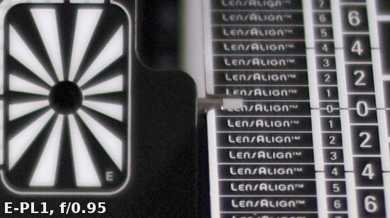

Zacznijmy od podłużnej aberracji chromatycznej. W jasnych obiektywach często jest ona problemem, o czym można było się przekonać czytając choćby nasze testy Nikkora AF-S 85 mm f/1.4G czy Canona EF 24 mm f/1.4L II USM. Rzućmy więc okiem na nasze zdjęcie tablicy do sprawdzania celności autofokusa, którą wykorzystujemy także do oceny podłużnej aberracji chromatycznej.
Voigtlander Nokton 25 mm f/0.95 - Aberracja chromatyczna
Jak widać, pomimo zastosowania ekstremalnej wartości f/0.95, obraz nie posiada pozaogniskowych zabarwień, co oznacza, że aberracja podłużna korygowana jest znakomicie.

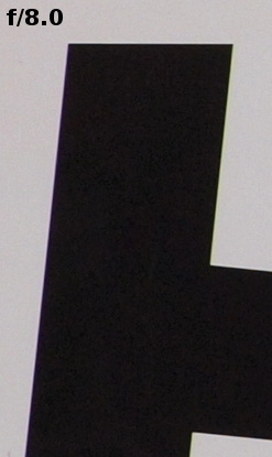

Podobnie jest z poprzeczną aberracją chromatyczną, co możemy ocenić zerkając na poniższy wykres.
Wartości jakie przyjmuje poprzeczna aberracja zawierają się w przedziale od trochę ponad 0.02% do ciut powyżej 0.04%. Jest to poziom znikomy, dzięki czemu wada ta zupełnie nie powinna zaprzątać nam głowy.
