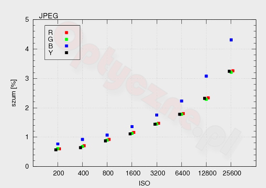

Na początku tego rozdziału jak zwykle pokazujemy wykres prezentujący wyniki pomiaru szumu zarejestrowanego na zdjęciach JPEG. Porównując go z analogicznym wykresem z testu Olympusa E-PL5 zauważymy, że szum w E-PM2 jest wyższy o ok. 0.5 EV. Z kolei w NEX-F3 zaszumienie obrazu jest wyraźnie niższe, a przyczyną jest zapewne intensywniejsza redukcja zakłóceń.

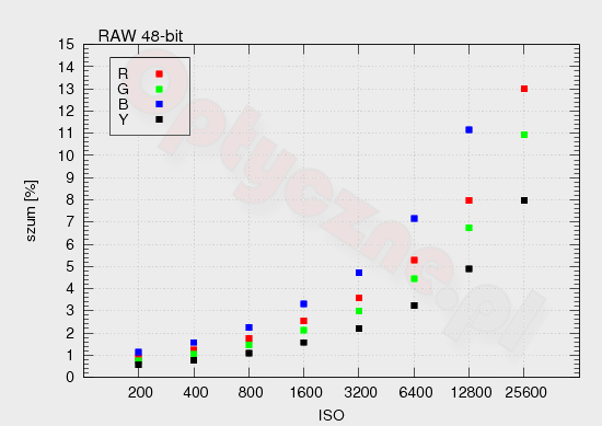

Tradycyjnie, na koniec części dotyczącej szumu na surowych plikach prezentujemy również wykres przedstawiający pomiary przeprowadzone na RAW-ach przekonwertowanych do 48-bitowych TIFF-ów. Wyniki te potwierdzają to, co do tej pory powiedzieliśmy. Musimy tylko jednak dodać, że ponownie z powodu ograniczenia wykresu od góry nie zmieściły się na nim wszystkie dane. Składowa niebieska szumu dla czułości ISO 25600 wyniosła 18.9%.
