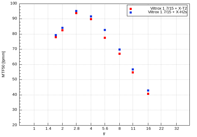

Pierwszy test obiektywu Fujinon wykonany przy pomocy aparatu Fujifilm X-T2 pojawił się na naszym portalu w marcu 2017 roku, a więc już grubo ponad osiem lat temu. Jeśli chodzi o systemy bezlusterkowe, osiem lat to szmat czasu, w którym mnóstwo się zmieniło.
Oczywiście liczymy się z tym, że wyniki uzyskiwane na detektorach 24 i 26 Mpix będą się od siebie różnić. Na szczęście różnica ta jest niewielka i tylko nieznacznie przekracza poziom błędów pomiarowych, a więc zachowamy możliwość porównywania nowych wyników do wcześniej uzyskanych. Żeby nie być gołosłownym, poniżej zaprezentowany jest wykres rozdzielczości jednego z ostrzejszych obiektywów jaki pojawił się ostatnio w naszych testach, a mianowicie Viltroksa AF 15 mm f/1.7 Air. Uzyskaliśmy go na jednej i tej samej tablicy testowej przy pomocy dwóch korpusów, a mianowicie X-T2 i X-H2s.
Jak widać, typowe różnice trzymają się tutaj poziomu 2-3 lpmm. Średnia wartość tej różnicy wyniosła 2.30 lpmm i wpływa na nią zauważalnie najwyższy wynik uzyskany na przysłonie f/5.6. Gdy obliczymy medianę, uzyskamy rezultat 1.87 lpmm. Ta ostatnia wartość nie różni się istotnie od typowych błędów pomiarowych, które notujemy w naszej pracy i które sięgają zwykle 1-2 lpmm.
Kilka następnych testów obiektywów systemu Fujifilm X będzie wymagało od nas większego nakładu pracy, bo zamierzamy je sprawdzać w oparciu o oba korpusy dostępne w redakcji. Pozwoli nam to upewnić się co do obserwowanych różnic w wynikach na dwóch typach matryc i jeszcze lepiej nauczyć się porównywać nowe osiągi ze starymi.
Bardzo ciekawe jest to, że wzrost rozdzielczości ewidentnie nie jest jednoznaczną funkcją, bo dla jednej wartości na starszej matrycy możemy dostać różne wartości na nowszej.

filemon112 - świetnie, że wiesz lepiej od nas, co było nam potrzebne. 40 MPix wygeneruje ~15% wyższe MTFy niż 26 MPix i możliwość porównywania wyników szlag trafi.
wagant - po pierwsze, właśnie dlatego, że różnica pomiędzy 26 a 40 Mpix jest duża, to nie przeszliśmy na 40 Mpix, bo stracilibyśmy możliwość porównywania wyników.
Ale to i tak pikuś jeśli przejdziemy do Twojego przykładu, bo jeśli chodzi o faktyczne różnice, maksymalne wyniki jakie generuje Fuji 40 Mpix na APSC to okolice 115 lpmm, a maksymalne wyniki jakie generuje Fuji 26 MPix na APSC to okolice 100 lpmm. Różnica ~15%. Góra 20%.
Teraz Canon. 30 MPix z EOS-a R, który ma symetryczny AA generuje 53-54 lpmm, natomiast matryce 42-45 Mpix docierają do 90 lpmm. Różnica wynosi więc 65-70%. Dalej chcesz dyskutować?
Mówiąc jeszcze inaczej. Używając w swoich 42-45 MPix na FF, 24-26 MPix na APSC i 16 MPix na u43 mam teraz bardzo jednolite platformy testowe. Na wszystkich z nich maksymalne wyniki uzyskiwane przez najlepsze szkła zawierają się w wąskim przedziale 90-100 lpmm, co daje mi duży komfort w ocenianiu.
