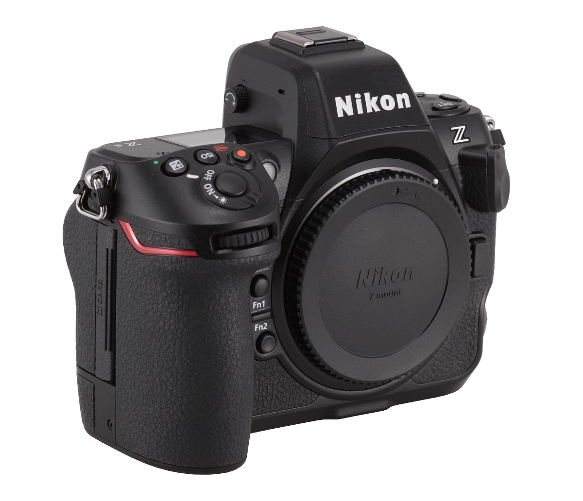

Na wyposażenie naszej redakcji trafił właśnie pełnoklatkowy bezlusterkowiec Nikon Z8. Będzie on przeznaczony głównie do testów obiektywów z bagnetem Z i zastąpi w tej roli wysłużonego Nikona Z7.
Pełnoklatkowe bezlusterkowce Nikona miały premierę w sierpniu 2018 roku, kiedy to pojawiły się modele takie jak Nikon Z6 i Nikon Z7. Niedługo potem ten bardziej zaawansowany model, czyli Z7, trafił na stan naszej redakcji i zaczęliśmy go używać do testów obiektywów wyposażonych w bagnet Z.
Nikon Z8 na wyposażeniu naszej redakcji
W międzyczasie system Nikona bardzo szybko rozwijał się i pojawiały się w nim kolejne modele. Z6 doczekał się aż dwóch następców, natomiast Z7 jednego i wcale nie jest wykluczone, że już niedługo doczeka się kolejnego. Co ważniejsze, w systemie pojawiły się jeszcze bardziej zaawansowane korpusy. W październiku 2021 zadebiutował najbardziej profesjonalny model czyli Nikon Z9. Natomiast w maju 2023 roku wprowadzono na rynek Nikona Z8, który miał prawie wszystko co Z9, ale umieszczone w mniejszym, lżejszym i poręczniejszym korpusie.

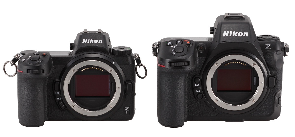

Redakcyjny Nikon Z7 ma już siedem lat i swoje odsłużył. Chcąc obiektywie testować zachowanie nowych obiektywów, w szczególności prawidłowo omawiać zachowanie ich mechanizmów ustawiania ostrości, warto podłączać je do profesjonalnych i jak najnowszych korpusów. Oba te warunki spełnia właśnie Nikon Z8 i dlatego trafił on na wyposażenie naszej redakcji, tym samym odsyłając na emeryturę Z7.
Ważne jest to, że Z7 i Z8 mają pełnoklatkowe detektory o takiej samej rozdzielczości wynoszącej 45.7 MPix, które po podłączeniu tych samych obiektywów dają praktycznie identyczne wartości funkcji MTF50. Oznacza to, że wprowadzenie nowego korpusu pozwoli zachować możliwość bezpośredniego porównywania nowych wyników testów ze starymi.
To nie koniec zmian sprzętowych w naszej redakcji. O kolejnych poinformujemy Was już niedługo.
