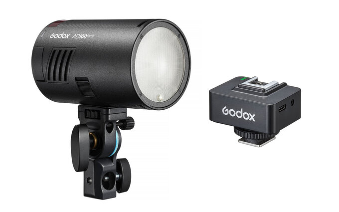

Oferta marki Godox powiększyła się o nowy odbiornik XR TTL komplatybilny z lampami Canona, Nikona i Sony oraz o drugą generację lampy AD100Pro.

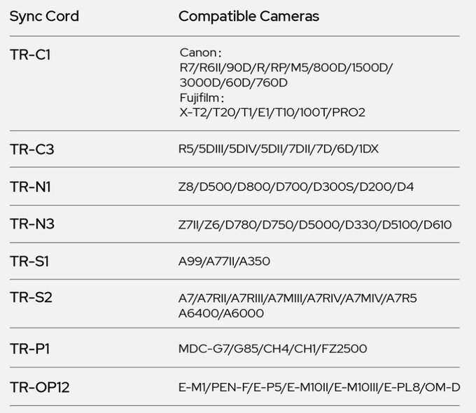

Odbiornik Godox XR współpracuje z nadajnikami X3 oraz X3 Pro i poza wyzwalaniem lamp błyskowych może także działać jak bezprzewodowy wężyk spustowy i wyzwalać migawkę w aparatach. Wymaga to jednak dokupienia pasującego do aparatu kabla. Standardowa wersja XR obsługuje lampy Canona i Nikona, a wariant z dodaną literą „S” (Godox XRS) – lampy marki Sony.

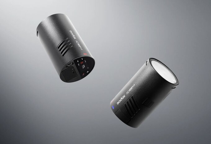

Druga z dzisiejszych nowości to lampa błyskowa AD100Pro II. Jest to wyposażona we wbudowaną baterię jednostka o maksymalnej energii błysku 100 Ws kompatybilna z wyzwalaczami Godox pracującymi w paśmie 2.4 GHz. W porównaniu z poprzednikiem w nowym modelu przeprojektowano układ chłodzenia, co powinno pozwolić na 60-100 błysków o pełnej mocy jeden po drugim (czas regeneracji to ok. 1,5 s).
