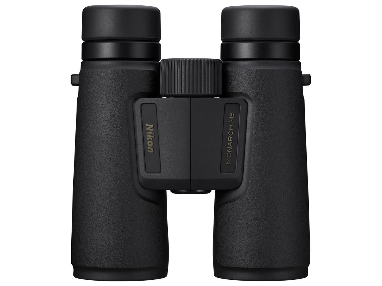

Specyfikacja lornetki
Producent Nikon
Średnica obiektywu [mm] 42
Powiększenie [x] 12
Pole widzenia kątowe 5.1o
Pole widzenia liniowe [m/m] 89/1000
Źrenica wyjściowa [mm] 3.5
Odstęp źrenicy [mm] 15.1
Minimalna ostrość [m] 2.5
Sprawność zmierzchowa 22.45
Jasność względna 12.25
Pryzmaty BaK-4/dachowe
Wymiary [mm] 145x129x54
Waga [g] 640
Wodoodporność Tak
Wypełnienie azotem Tak
Wypełnienie argonem Nie
Wyjście na statyw Tak
Ogniskowanie centralne
Gwarancja [w latach] 10
Akcesoria Futerał, pasek na szyję, dekielki na obiektywy, łączony dekielek na okulary.
Dodatkowe informacje Premiera: wrzesień 2021 r.
Wodoodporna do 1 m na 10 min
Szkło Extra-low dispersion (ED) w obiektywie
Pryzmaty Schmidta-Pechana z powłokami fazowymi i dielektrycznymi
Korpus wykonany ze wzmocnionej włóknem szklanym żywicy poliwęglanowej.
W bazie od 2021-09-23

  1. Jarek
    Jarek 20 lutego 2024, 13:12
    Jakość / cena
    Ocena ogólna
    IP 91.230.x.x
    Użytkuje od: 6 mies.
    Cena zakupu: 1670
    Wykorzystanie: Amatorskie
    Wady: Pole widzenia mogłoby być większe, widoczna AC zwłaszcza na brzegu pola widzenia.
    Zalety: Wielkość i waga lornetek 8-10x42, dobre wykonanie, dobra ostrość od środka pola do brzegu 75-80%. Nieostrość brzegowa nie jest uciążliwa.
    Podsumowanie: Jedna z najmniejszych, markowych lornetek 12x42 na rynku. Jakość adekwatna do ceny. Ostra ale z widoczną AC na brzegu pola widzenia. Kolorystyka obrazu zbliżona do neutralnej. Mechanicznie i pod względem obudowy na poziomie jej podobnych. Warta zainteresowania.
  2. Aleksander
    Aleksander 18 września 2023, 09:40
    Jakość / cena
    Ocena ogólna
    IP 77.118.x.x
    Cena zakupu: 395euro
    Wady: Zatyczki obiektywie, widoczna AC na brzegu pola widzenia. Pole widzenia mogłoby być większe.
    Zalety: Lornetka o gabarytach i wadze lornetek 8x42,co jest jej dużym plusem. Optyka na dobrym poziomie, ostrość i klarowność obrazu, mała dystorsja i brak spajkow. Bdb mechanika i obudowa.
    Podsumowanie: Lornetka jest warta zainteresowania, jezeli takowej ktoś potrzebuje.Cena jest adekwatna do jej jakości. Powiększenie 12x jest w miarę, do utrzymania bez większych drgań a rownoczesnie do dokładniejszego rozpoznania obserwowanego obrazu. Szkoda, ze pole widzenia nie ma chociaż 5,5*, co wpłynęłoby na większy komfort widzianego obrazu.
  3. JanKa
    JanKa 2 czerwca 2023, 15:56
    Jakość / cena
    Ocena ogólna
    IP 83.30.x.x
    Użytkuje od: 1 mies.
    Cena zakupu: 1550
    Wady: Zatyczki obiektywów, ciężko wcisnąć i ściągnąć.
    Zalety: Wielkość i waga, jak lornetki 8-10x42. Obudowa lepsza niż w starych Monarchach5. Świetna optyka, ostrość w 90% pola, jasność, klarowność obrazu. Niewielka AC przy brzegu pola, minimalna dystorsja na brzegu.Gwiazdy i księżyc pkt, bez spajków. Zawias mostka i pierścień dioptrii, muszle oczne, działają z miękkim oporem, tak samo pokrętło ostrości. Cena.
    Podsumowanie: Lornetkę zakupiłem po głębokim zastanowieniu, nie wiedząc czy 12x i pole 5,1*, będzie dla mnie dobre. Po przyłożeniu do oczu, stwierdziłem, że nie jest źle, a nawet jest dobrze. Drgania nie są takie \"tragiczne\", jak myślałem, może ciut większe niż przy 10x, mogę patrzeć z zadowoleniem. Zbliżenie 12x jest zdecydowanie widoczne, w porównaniu do lornetek 8-10x, czego między 8x a 10x tak nie widać. Lornetka jest świetna optycznie oraz gabarytowo-wagowo. Obraz jest ostry i klarowny, bez zniekształceń i zaciemnień. Muszle oczne są w sam raz, dobrze przylegają do oczodołów, bez odblasków. Generalnie jestem zadowolony z zakupu i mogę polecić M5 12x42, zainteresowanym taką aperturą.
