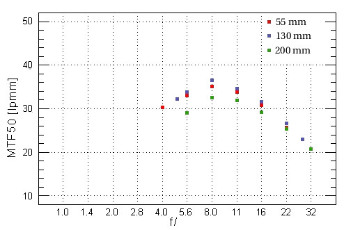

Zachowanie Sigmy pod względem rozdzielczości w centrum kadru można uznać za co na jmniej dobre w zakresie 55-130 mm i przyzwoite dla 200 mm. Tutaj Sigma notuje wyniki bardzo podobne do konkurencyjnych szkieł Canona, Nikona czy Tamrona.

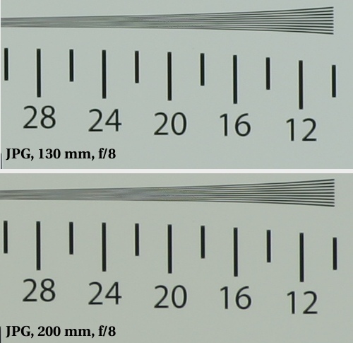

W miarę równe zachowanie Sigmy niezależnie od ogniskowej pokazują poniższe wycinki tablicy testowej uzyskane dla 130 i 200 mm oraz przysłony f/8.

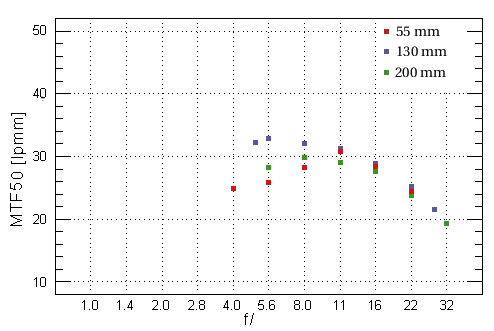

Na brzegu pola sytuacja jest dość nietypowa. Bardzo dobre zachowanie odnotowaliśmy dla ogniskowej 130 mm, natomiast na krańcach zakresu jest ono gorsze, choć trzeba uczciwie przynać, że w zasadzie typowe dla sprzętu tej klasy.
