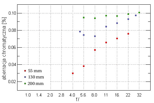

Aberracja chromatyczna rośnie wraz ze wzrostem ogniskowej a także wartości przysłony. Dla 55 mm sytuację można jeszcze nazwać rozsądną, dla 130 mm aberracja przekracza w większości przypadków granicę przyzwoitości, za którą uznajemy poziom 0.08%. Najgorzej jest dla 200 mm, gdzie aberracja praktycznie niezleżnie od przysłony trzyma się na poziomie 0.10%.
Sigma 55-200 mm f/4-5.6 DC - Aberracja chromatyczna

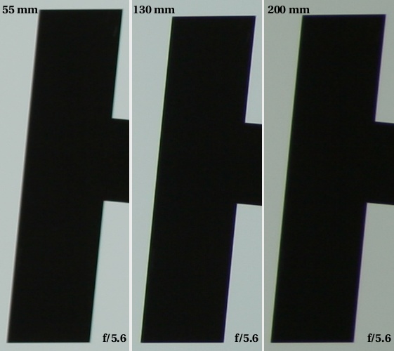

Poniższe zdjęcie pokazuje jak problem wygląda w rzeczywistości. Mamy tam zaprezentowane wycinki kadru leżące w odległości 70% od centrum pola i uzyskane dla ogniskowych 55, 130 i 200 mm oraz dla przysłony f/5.6.
Problem aberracji chromatycznej nie jest w Sigmie duży, lecz czasami może ona sprawić kłopoty. Gdyby Sigma poszła przykładem Nikona i zastosowała w kosntrukcji obiektywu choć jedno szkło niskodyspersyjne, być może w tej kategorii moglibyśmy ją tylko chwalić. A tak mieliśmy możliwość małego narzekania.
