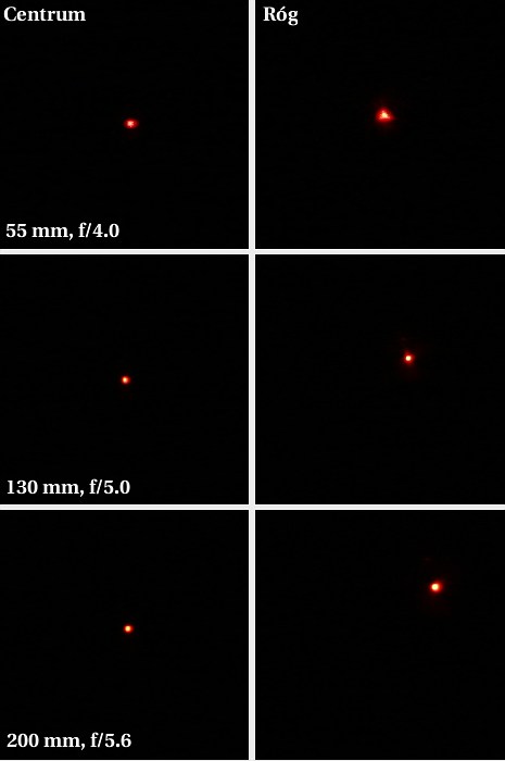

7. Koma i astygmatyzm
Koma jest w Sigmie korygowana bardzo dobrze. W zasadzie widać ją na nieznaczym poziomie tylko dla ogniskowej 55 mm. Dla większych ogniskowych wada ta osiaga rozmiary praktycznie znikome.
Sigma 55-200 mm f/4-5.6 DC - Koma i astygmatyzm
Kolejna z wad pozaosiowych - astygmatyzm, także jest korygowana w stopniu zadowalającym. Średnia różnica pomiędzy poziomymi i pionowymi wartościami MTF50 mierzonymi w centrum kadru wynosi 5%, co jest wynikiem bardzo dobrym.
