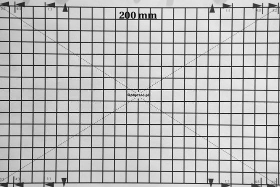

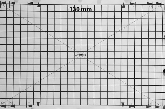

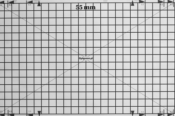

Zniekształcenia geometryczne są praktycznie niezauważalne dla ogniskowej 55 mm. Tam pomiary wskazują na istnienie śladowej dystorsji beczkowej na poziomie -0.30%. Sytuacja szybko zmienia się wraz ze wzrostem ogniskowej, bowiem dla 130 mm mamy już zauważalną dystorsję poduszkową (poziom 1.7%), która przy końcu zakresu lekko spada do 1.5%.
Sigma 55-200 mm f/4-5.6 DC - Dystrosja
