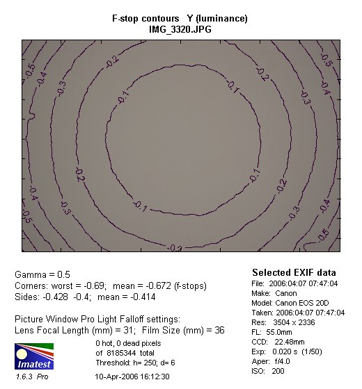

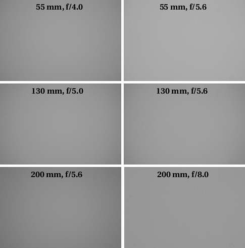

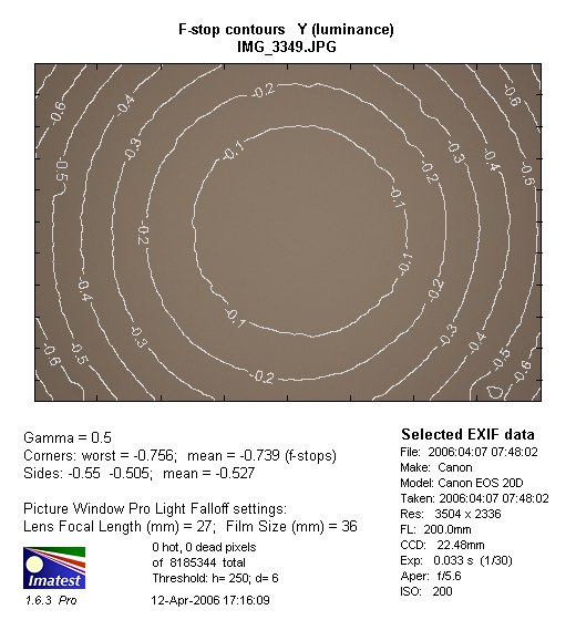

Przy maksymalnie otwartej przysłonie spadek jasności obrazu w rogach kadru jest widoczny dla każdej ogniskowej. Dla 55 mm wynosi on 21%, dla 130 mm 23%, a dla 200 mm także 23%. Także we wszystkich przypadkach problem marginalizuje sie po przymknięciu przysłony o jedna działkę. Dla 55 mm winietowanie spada wtedy do 8%, a dla 200 mm do 4%. W przypadku ogniskowej 130 mm przejście z f/5.0 do f/5.6 powoduje spadek winietowania do 19%, ale juz przejście do f/8.0 sprowadza problem do niezauważalnego poziomu 5%.
Sigma 55-200 mm f/4-5.6 DC - Winietowanie
