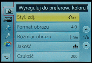

Dostęp do menu głównego uzyskujemy przez naciśnięcie przycisku MENU/SET. Na ekranie pojawia się wtedy ekran zawierający 5 ikon odpowiadających pięciu kategoriom, na które podzielona została zawartość menu: nagrywanie, filmowanie, ustawienia własne, konfiguracja oraz odtwarzanie. Poniżej przedstawiamy pozycje zawarte w poszczególnych kategoriach.

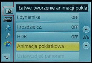

Menu Nagrywanie:
Zakładka nagrywanie podzielona jest na 6 stron. Ustawiamy w niej następujące parametry:
  • Styl zdjęcia – wybór jednego z 6 zdefiniowanych stylów obrazu oraz możliwość zapisania 1 zestawu ustawień własnych,
  • Proporcje obrazu (4:3, 3:2, 16:9, 1:1),
  • Rozmiar obrazu: L (16M), M (8M) lub S (4M),
  • Jakość zdjęcia (JPEG FINE, JPEG STANDARD, RAW+JPEG FINE, RAW+JPEG STANDARD, RAW),
  • Czułość ISO: Auto ISO, iISO, 160–25600,
  • Tryb ustawiania ostrości (AFS, AFF, AFC, MF),
  • Tryb pomiaru światła: punktowy, centralnie ważony i matrycowy,
  • Szybkość trybu seryjnego (SH, H, M, L),
  • Auto bracketing:
    • zdjęcia pojedyncze lub seria,
    • krok EV,
    • sekwencja ekspozycji,
  • Samowyzwalacz: 2 s, 10 s, lub wykonanie 3 zdjęć po 10 sekundach,
  • Inteligentna dynamika (HIGH, STANDARD, LOW, OFF),
  • Inteligentna rozdzielczość (HIGH, STANDARD, LOW, EXTENDED, OFF),
  • HDR (ON/OFF),
  • Animacja poklatkowa,
  • Ustawienia zdjęć panoramicznych,
  • Tryb lampy błyskowej,
  • Redukcja efektu czerwonych oczu,
  • Ustawienie górnej granicy automatycznego poziomu czułości ISO,
  • Skok ISO (1EV lub 1/3 EV),
  • Rozszerzone ISO,
  • Redukcja szumu przy długich czasach (ON/OFF),
  • Korekcja winietowania,
  • Dodatkowy telekonwerter,
  • Zoom cyfrowy: (4x, 2x, OFF),
  • Przestrzeń kolorów (sRGB, AdobeRGB),
  • Stabilizator obrazu (Tryb 1 – stabilizacja, Tryb 2 – stabilizacja w kierunku pionowym, OFF) – opcja ta jest aktywna tylko wtedy gdy do aparatu podłączony jest obiektyw z mechanizmem optycznej stabilizacji obrazu,
  • Rozpoznawanie twarzy z pamięcią pozwalającą na zapamiętanie 6 twarzy,
  • Ustawianie profilu – możliwość wpisania imion i dat urodzenia dwóch osób i jednego zwierzęcia,
  • Zalecany filtr – włączanie informacji o zalecanych przez aparat efektach.

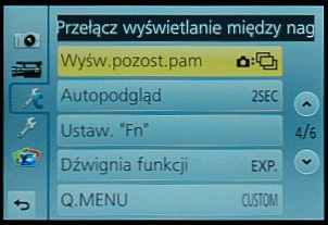

Menu ustawień własnych:
Zakładka ustawień własnych podzielona jest na 6 stron. Ustawiamy w niej następujące parametry:
  • Zapamiętywanie własnych ustawień aparatu: C1, C2–1, C2–2, C2–3,
  • Rola przycisku AE/AF LOCK,
  • Szybki AF (ON/OFF) – przy opcji ON ostrość będzie ustawiana cały czas,
  • Czas precyzyjnego ustawiania AF (LONG, MID, SHORT),
  • Lampka wspomagająca AF (ON/OFF),
  • Priorytet ostrości (ON/OFF) – w pozycji ON nie można zrobić zdjęcia przed potwierdzeniem ustawienia ostrości,
  • Wspomaganie MF (ON/OFF) – automatyczne powiększenie centralnej części obrazu w momencie przekręcenia pierścienia ostrości,
  • AF+MF (ON/OFF) – możliwość ręcznej korekty ostrości po ustawieniu jej przez autofokus,
  • Wskaźnik MF (ON/OFF) – wyświetlanie wskaźnika nieskończoność-makro przy ręcznym ustawianiu ostrości,
  • Wyświetlanie histogramu (ON/OFF),
  • Wybór linii siatki (OFF lub jeden z trzech rodzajów siatki),
  • Wskaźnik prześwietleń (ON/OFF),
  • Wyświetlanie skali ekspozycji (ON/OFF),
  • Tarcza – wyświetlanie przewodnika użytkownika podczas obracania koła trybów aparatu,
  • Rozmiar widocznego obszaru nagrywania (obszar charakterystyczny dla zdjęć lub pliku wideo),
  • Wybór sposobu wyświetlania pozostałej pamięci: liczba zdjęć lub długość filmu,
  • Czas autopodglądu,
  • Przypisanie roli przyciskom funkcyjnym (F1, F2, F3, F4),
  • Rola dźwigni funkcji (AUTO, ZOOM, EXP),
  • Wybór funkcji dostępnych w Q.MENU,
  • Wybór sposobu działania przycisku iA (pojedyncze wciśnięcie, przytrzymanie),
  • Przycisk nagrywania filmów (ON/OFF),
  • Ob. duży zoom,
  • Autoportret,
  • Automatyczne wyłączenie samowyzwalacza (przy kolejnym włączeniu aparatu),
  • Ustawienia ekranu dotykowego,
  • Wybór szybkości ciągłego przewijania zdjęć za pomocą dotyku,
  • Przew. menu (wyświetla menu trybu po przełączeniu pokrętła trybu),
  • Zdjęcia bez obiektywu (ON/OFF).

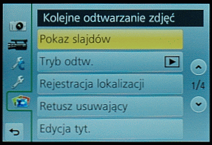

Menu odtwarzania:
Zakładka odtwarzanie podzielona jest na 4 strony. Ustawiamy w niej następujące parametry:
  • Pokaz slajdów:
    • Wszystko,
    • Tylko zdjęcia,
    • Tylko filmy,
    • Ustawienia wyświetlania 2D/3D,
    • Wybór kategorii,
    • Ulubione,
  • Tryb odtwarzania:
    • normalny,
    • Tylko zdjęcia,
    • Tylko filmy,
    • Kategoria,
    • Ulubione,
  • Rejestracja lokalizacji,
  • Retusz usuwający,
  • Edycja tytułu (pojedyncze, wiele),
  • Dodawanie tekstu (pojedyncze, wiele),
  • Dzielenie filmów wideo na dwie części,
  • Wideo poklatkowe,
  • Zmiana rozmiaru zdjęć,
  • Kadrowanie,
  • Obracanie zdjęć,
  • Ulubione – oznaczanie ulubionych zdjęć,
  • Ustawienia wydruku,
  • Zabezpieczanie zdjęć,
  • Edycja danych związanych z rozpoznawaniem twarzy,
  • Potwierdzenie usunięcia.
