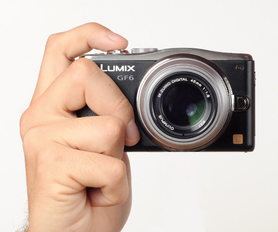

Ze względu na niewielki i słabo zaznaczony uchwyt Lumiksa GF6, trudno mówić o wysokim komforcie użytkowania. Rękojeść jest naszym zdaniem zbyt mała, przez co musimy dość mocno ściskać korpus aparatu aby trzymać go w miarę pewnie w ręce. O ile praca z lekkim obiektywem, np. M.Zuiko Digital 45 mm f/1.8, nie przysparza problemów, to już podpięcie G VARIO 14–140 mm f/3.5–5.6 wymaga dość uważnego obchodzenia się z takim zestawem.
Oceniając łatwość i przyjemność z obsługi GF6, możemy powiedzieć, że stoją one na wysokim poziomie. Bierzemy również pod uwagę fakt, że jest to aparat typowo amatorski i trudno oczekiwać od niego wzorowej ergonomii czy zaawansowanych rozwiązań, np. z modelu GH3. Zestaw przycisków wydaje się dość skromny, aczkolwiek zmiany ustawień funkcji Lumiksa nie są kłopotliwe. Jedynie dla osób o dużych dłoniach przyciski mogą się okazać zbyt małe. Na plus należy zaliczyć obecność dźwigni funkcyjnej (do regulacji zoomu lub ekspozycji) oraz dwóch programowalnych przycisków Fn. Do dyspozycji mamy także kolejne dwa „guziki”, lecz są one dostępne jedynie na dotykowym wyświetlaczu. Tradycjonaliści docenią obecność klasycznego koła trybów pracy, które w serii GF zastosowano dotychczas jedynie w modelu GF1.

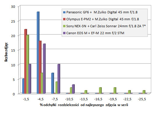

Podczas testów celności autofokusa wykonujemy serię 40 zdjęć tablicy rozdzielczości, każdorazowo przeogniskowując obiektyw. W teście skorzystaliśmy z obiektywu Olympus M.Zuiko Digital 45 mm f/1.8, na którym ustawiliśmy przysłonę f/2.8. Wyniki przedstawiamy w postaci histogramu, który prezentuje procentowe wartości odchyłek od najlepszego pomiaru MTF50 w serii.
Panasonic Lumix DMC-GF6 - Użytkowanie i ergonomia
Liczba trafień „w punkt” nie jest specjalnie wysoka, jednak najgorsze zdjęcie w teście charakteryzowało się odchyłką nie przekraczającą 7.5%. Ogólnie można zatem uznać, że na celność GF6 ze wspomnianym obiektywem nie mamy co narzekać. Wykonaliśmy również test przy świetle żarowym. Tutaj żadna odchyłka nie przekroczyła 3%, przy czym średnie MTF-y były niższe w tym przypadku o zaledwie 2% niż w świetle 5500 K.
