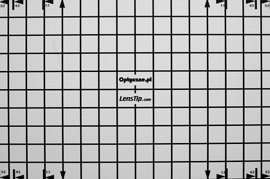

6. Dystorsja
Testowany obiektyw pokazuje niewielką dystorsję beczkową, której poziom określiliśmy na −0.68%. Warto zaznaczyć, że jest to wynik bardzo dobry na tle konkurentów. Sigma 1.4/30 notowała tutaj dystorsję −2.1%. Sigmę można jednak trochę usprawiedliwiać krótszą o 5 mm ogniskową, a przez to większym kątem widzenia. Niczym nie da się za to usprawiedliwić Nikkora 1.8/35, który osiągnął rezultat −1.94%. Wynik Pentaksa jest tym bardziej godny pochwały, że jest porównywalny do wyników jakie na małych matrycach notują obiektywy klasy 35 mm projektowane na pełną klatkę. Przykładowo, Pentax smc FA 35 mm f/2 AL odnotował dystorsję, której wartość określiliśmy na −0.75%, co jest wynikiem, w granicach błędów pomiarowych, praktycznie takim samym jak w przypadku testowanego tutaj Pentaksa 2.4/35.
Pentax smc DA 35 mm f/2.4 AL - Dystorsja
