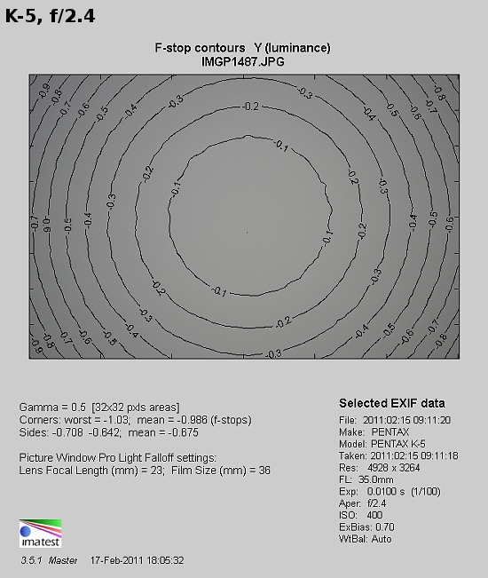

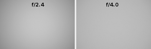

Jak widać z poniższych miniaturek, winietowanie na maksymalnym otworze trochę daje się we znaki. Jego wartość wynosi bowiem 29% (−0.99 EV), co jest wielkością dość sporą. Gdy zastosujemy przysłonę f/2.8, winietowanie spada do wartości 25% (−0.84 EV). Problem znika praktycznie całkowicie dla f/4.0, gdzie wada ta wynosi już tylko 11%.
Pentax smc DA 35 mm f/2.4 AL - Winietowanie
Nikkor 1.8/35, na maksymalnym otworze względnym pokazywał winietowanie na poziomie 37%. Na f/2.8 notował jednak wynik ciut lepszy od Pentaksa (22%), a co ciekawe, na f/4.0 ciut gorszy (14%).
