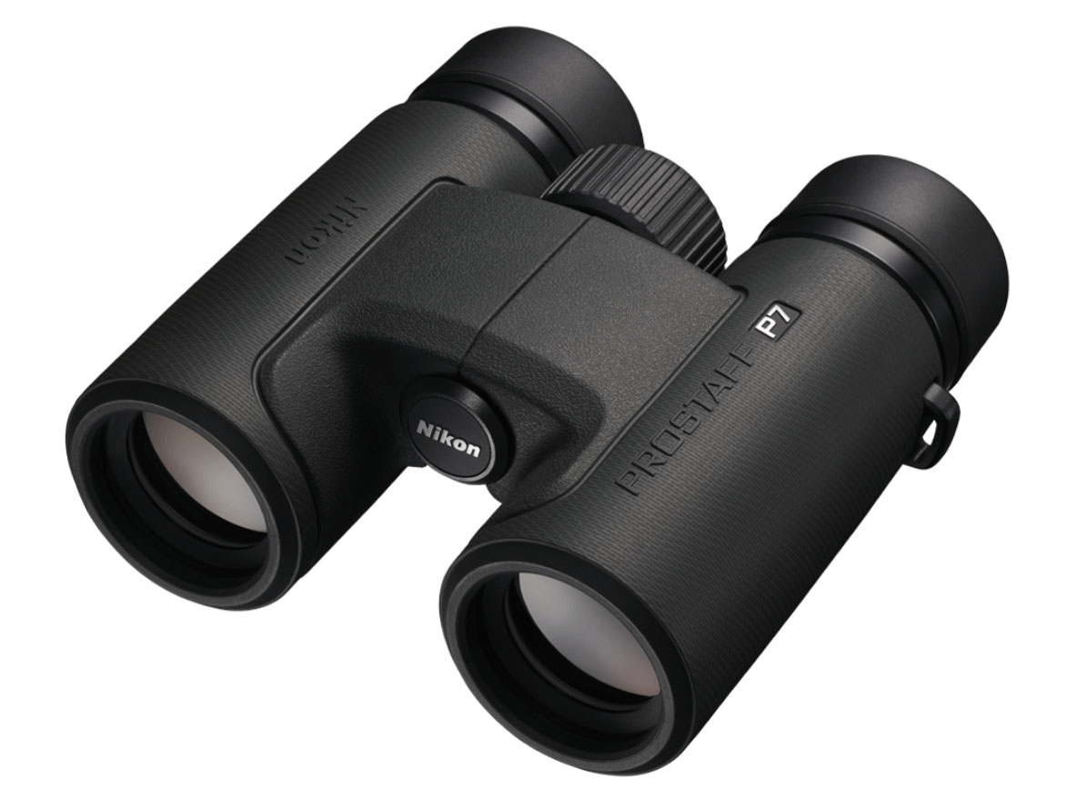

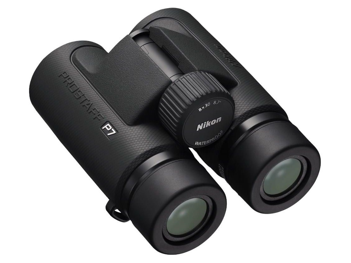

Nikon Prostaff P7 8x30 - specyfikacja i opinie
Zdjęcia lornetki
  • Lornetka Nikon Prostaff P7 8x30
Nikon
Nikon Polska
Specyfikacja lornetki
Producent Nikon
Średnica obiektywu [mm] 30
Powiększenie [x] 8
Pole widzenia kątowe 8.7o
Pole widzenia liniowe [m/m] 152/1000
Źrenica wyjściowa [mm] 3.75
Odstęp źrenicy [mm] 15.4
Minimalna ostrość [m] 2.5
Sprawność zmierzchowa 15.49
Jasność względna 14.06
Pryzmaty BaK-4/dachowe
Wymiary [mm] 125x130x52
Waga [g] 485
Wodoodporność Tak
Wypełnienie azotem Tak
Wypełnienie argonem Nie
Wyjście na statyw Tak
Ogniskowanie centralne
Gwarancja [w latach] 10
Akcesoria Futerał, pasek na szyję, dekielki na obiektywy, łączony dekielek na okulary.
Dodatkowe informacje Premiera: czerwiec 2022 roku
Pryzmaty Schmidta-Pechana z powłokami fazowymi i dielektrycznymi
Wodoodporna do 1 metra na 10 minut
Powłoki hydrofobowe
Korpus wykonany ze wzmocnionej włóknem szklanym żywicy poliwęglanowej.

    Wady: Po pół roku użytkowania, zawias mostka nie trzyma ustawienia rozstawu muszli ocznych. Samoczynnie sie rozjeżdża. Widoczna AC w środku pola i na brzegach
    Zalety: Jak na jej cenę, to obraz jest dość dobry. Duże pole widzenia.
    Podsumowanie: Z powodu słabej mechaniki nie widzę możliwości dalszego użytkowania tej lornetki. Wysłana do reklamacji.

    Wady: Po 5 miesiącach użytkowania, muszle oczne nie trzymają max wysuwu. podobnie zawias mostka. Widoczna AC, nawet w środku pola, nieostrości na brzegach pola. Wielkość i waga jak na lornetkę 8x30.
    Zalety: Ogólnie dobra optyka, jak na tą cenę. Duże pole.
    Podsumowanie: Lornetka byłaby dobra, gdyby nie jej wady mechaniczne. Na tym polu przegrywa zdecydowanie, z trochę droższym Vortexem 8x32, mojego kolegi. Jestem zmuszony do reklamacji i czekania na jej wynik.

    Wady: Lużne muszle oczne,słaby pierścień do regulacji dioptrii, który pękł po 4 miesiącach użytkowania lornetki. \"Klockowata\" obudowa z plastiku.Wielkość jak na 8x30, za duża.
    Zalety: Generalnie dobra optyka, adekwatna do ceny.
    Podsumowanie: Lornetka tylko dobra optycznie bo mechanicznie marna (patrz wady). Plastikowa obudowa i ogólny \"klockowaty\" design słabe. Jej walor to duże pole, ale nie ma chyba tyle co podaje producent. Porównane z lornetką sprawdzoną czyli M7 i jest tylko ciut większe, czyli około 8,4* vs 8,2* M7. Jest trochę ciemniejsza od M7 i ma większą AC. Moją odesłałem do reklamacji i otrzymałem nowy egzemplarz. Muszle dalej lużne a pierścień dioptrii też dziwnie działa (ciężko-luzno).Zobaczymy ile wytrzyma.
