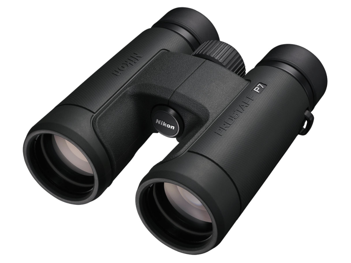

Specyfikacja lornetki
Producent Nikon
Średnica obiektywu [mm] 42
Powiększenie [x] 8
Pole widzenia kątowe 7.2o
Pole widzenia liniowe [m/m] 126/1000
Źrenica wyjściowa [mm] 5.25
Odstęp źrenicy [mm] 20.2
Minimalna ostrość [m] 3
Sprawność zmierzchowa 18.33
Jasność względna 27.56
Pryzmaty BaK-4/dachowe
Wymiary [mm] 152x130x55
Waga [g] 590
Wodoodporność Tak
Wypełnienie azotem Tak
Wypełnienie argonem Nie
Wyjście na statyw Tak
Ogniskowanie centralne
Gwarancja [w latach] 10
Akcesoria Futerał, pasek na szyję, dekielki na obiektywy, łączony dekielek na okulary.
Dodatkowe informacje Premiera: czerwiec 2022 roku
Pryzmaty Schmidta-Pechana z powłokami fazowymi i dielektrycznymi
Wodoodporna do 1 metra na 10 minut
Powłoki hydrofobowe
Korpus wykonany ze wzmocnionej włóknem szklanym żywicy poliwęglanowej.

    Wady: Małe pole widzenia(7*) jak na 8x42, widoczna lekka AC na brzegach i w środku pola. Obudowa plastik. Mechanika- muszle i pokrętło dioptrii, które robi wrażenie jakby miało się rozpaść. Ciężki, klockowaty wygląd.
    Zalety: Trochę lepszy obraz niż w starym Prostaffie 7s (nowsze powłoki), troszkę większe pole widzenia. Mniejsza waga i wielkość. Więcej zalet jak dla mnie, nie ma.
    Podsumowanie: Wybierałem dla znajomych porównując z Vortexem DB HD i w porównaniu 1:1, MZ i znajomych, Prostaff P7 jest ogólnie słabszy, a pod względem obudowy i mechaniki zdecydowanie słabszy, nawet, od poprzedniej wersji Prostaff 7s. Gdyby Nikon włożył optykę z P7 do \"starej\" 7s, to lornetka zyskałaby na jakości, a tak jest po prostu słaba mechanicznie (muszle i pokrętło dioptrii) jak i obudowy plastik-fantastik. Lepszym wyborem jest Vortex, Delta Chase ED, droższe ale lepsze. Znajomi wybrali sobie Vortexa.
