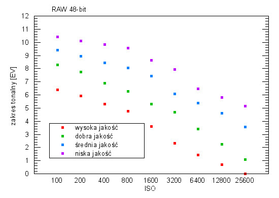

Testy zakresu tonalnego przeprowadzamy w oparciu o zdjęcia tablicy Stouffer T4110, zapisane w formacie RAW i przekonwertowane do 48-bitowych TIFF-ów za pomocą programu dcraw. Wyniki otrzymane dla 100D prezentujemy na poniższym wykresie. Zakres tonalny wyznaczyliśmy dla wysokiej, dobrej, średniej i niskiej jakości obrazu. Odpowiada to stosunkom sygnału do szumu na poziomie 10, 4, 2 i 1.
Canon EOS 100D - Zakres tonalny
W tej kategorii wyniki testowanego aparatu w zasadzie nas nie zaskoczyły. Dla najlepszej jakości obrazu zanotował on zakres tonalny na poziomie około 6.4 EV. Można co prawda zauważyć poprawę w stosunku do modelu 650D, jednak nie jest ona szczególnie wysoka i wynosi 0.4 EV. Co więcej, Nikon D5200 osiąga dla tego kryterium 7 EV, zatem dość wyraźnie wygrywa z Canonem. Nieco lepiej z wynikiem 6.7 EV wypadł również D3200, a Pentax K-30 zostawia 100D wyraźnie w tyle, notując maksymalną wartość na poziomie 7.5 EV. Z drugiej jednak strony 100D dorównuje lustrzance A58, dla której otrzymany wynik to około 6.3 EV. Na plus Canonowi można natomiast zaliczyć to, że przy tym kryterium wypada lepiej na wysokich czułościach niż wspomniany aparat Sony.
Poprawę w maksymalnych osiągach w stosunku do modelu 650D widać również dla pozostałych kryteriów, choć i w tym przypadku nie jest ona wyraźna i sięga maksymalnie 0.5 EV. Nikon D5200 deklasuje jednak 100D bardzo wyraźnie, bowiem jego przewaga w zależności od kryterium wynosi nawet 2 EV. Lepiej o około 1 EV wypada również model D3200. Ponadto, w tym przypadku 100D przegrywa także z A58, aczkolwiek minimalnie.

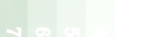

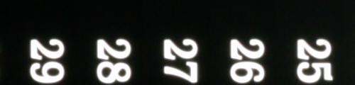

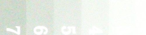

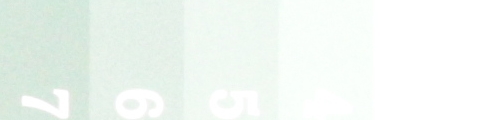

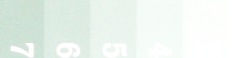

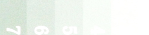

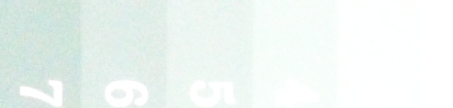

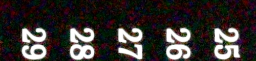

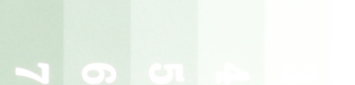

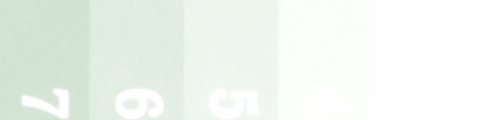

Zakres tonalny na plikach zapisanych w formacie JPEG możemy ocenić wizualnie na wycinkach zdjęć tablicy Stouffer T4110. Odległość pomiędzy sąsiednimi polami szarości wynosi 0.3 EV.
ISO Granica bieli
100 Canon EOS 100D - Zakres tonalny
200 Canon EOS 100D - Zakres tonalny
400 Canon EOS 100D - Zakres tonalny
800 Canon EOS 100D - Zakres tonalny
1600 Canon EOS 100D - Zakres tonalny
3200 Canon EOS 100D - Zakres tonalny
6400 Canon EOS 100D - Zakres tonalny
12800 Canon EOS 100D - Zakres tonalny
25600 Canon EOS 100D - Zakres tonalny
ISO Granica czerni
