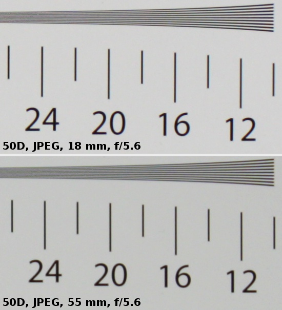

Na zakończenie, tradycyjnie już prezentujemy wycinki centrum naszej tablicy testowej pobrane z plików JPEG zapisywanych równolegle z RAW-ami.
Canon EF-S 18-55 mm f/3.5-5.6 IS II - Rozdzielczość obrazu
