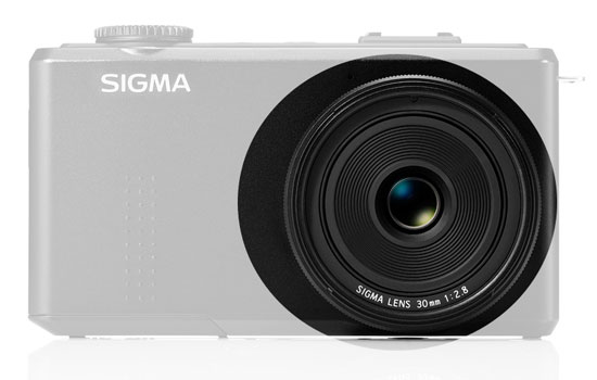

Na przedniej ściance mieści się przede wszystkim obiektyw. Otacza go specjalny pierścień służący do regulowania ostrości. Po lewej stronie obiektywu znajduje się otwór mikrofonu monofonicznego.

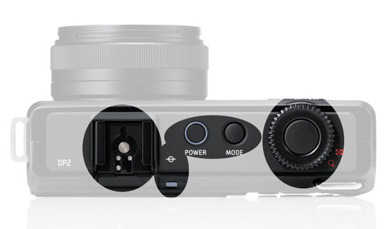

Na górnej ściance znajdziemy stopkę lampy błyskowej, włącznik zasilania (białe otoczenie jest podświetlane na zielono), przycisk wyboru trybu pracy MODE oraz spust migawki otoczony rolką sterująca. Na samym brzegu, w pobliżu gorącej stopki, mieści się dioda potwierdzenia prawidłowego ustawienia ostrości (światło ciągłe w zielonym kolorze) lub niepowodzenia (miganie w czerwonym kolorze).
Miłe zaskoczenie stanowi znacznik położenia matrycy – to swoisty dowód na adresowanie aparatu do zaawansowanego użytkownika.

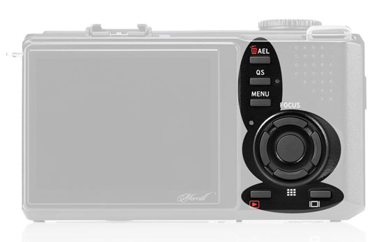

Na tylnej ściance znajduje się wyświetlacz LCD, a po jego prawej stronie umiejscowiono główny panel sterowania aparatem. Patrząc od góry, widzimy 3 przyciski o następujących funkcjach:
  • AEL / kasowanie,
  • QS – wywołujący menu podręczne,
  • MENU.
Pod przyciskami znajduje się czterokierunkowy wybierak z klawiszem OK w środku. Przyciski górny i dolny mają predefiniowaną funkcję, odpowiednio: tryb ostrzenia (góra) oraz punkt AF (dół). Po lewej stronie wybieraka umieszczona jest dioda sygnalizacji stanu pracy aparatu. Poniżej odnajdziemy dedykowane klawisze PLAY oraz DISP.

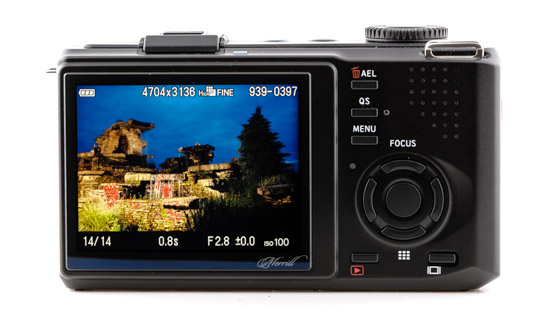

W aparacie zastosowano 3-calowy wyświetlacz TFT LCD o rozdzielczości 920 tysięcy punktów. Obraz wyświetlacza cechuje dostateczny kontrast i dobre odwzorowanie kolorów, a powłoki antyodblaskowe działają poprawnie – nawet w silnym świetle słonecznym odbicia nie są uciążliwe, choć osłabiony kontrast pozwala bardziej na kadrowanie niż na ocenę wykonanej fotografii.
