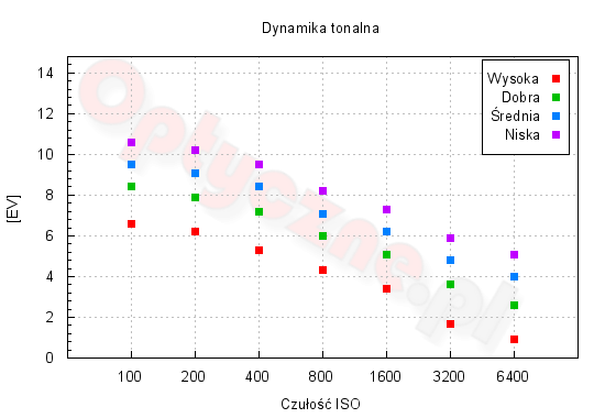

Pomiar szumów matrycy wykonujemy na zdjęciach tablicy Kodak Q-14, korzystając z programu Imatest. Poniżej prezentujemy uzyskane przez nas wyniki.
Sigma DP2 Merrill - Jakość plików RAW
W wykresie nie widzimy nic niepokojącego. Jest on w zasadzie zbieżny z tym utworzonym dla plików JPEG z tą różnicą, że dokładnie widać rozbieżności szumu generowanego przez poszczególne warstwy struktury Foveona. Widzimy, że wyniki z testu szumu dla plików JPEG, które nas przeraziły, mają swoje umocowanie w zachowaniu samej matrycy, a dokładniej – sposobu przetwarzania danych z matrycy. Nie przynosi to chluby producentowi – w zasadzie można zadać pytanie, po co udostępnił czułość ISO 800 i wyższą.
Trudno też tak wysokie wyniki porównywać z innymi aparatami, gdy już konfrontacja z bliźniaczym modelem DP1M jest dla testowanego modelu miażdżąca. Musimy przyznać, że pomiar wykonaliśmy kilka razy by się upewnić, że nie ma mowy o jakimkolwiek błędzie w procedurze. I za każdym razem przecieraliśmy oczy ze zdumienia.

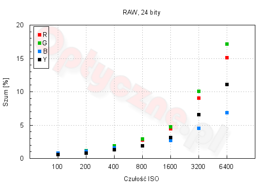

Dynamika tonalna
Dynamikę tonalną wyznaczyliśmy w oparciu o serię zdjęć tablicy Kodak Q-14. Pomiary wykonaliśmy na surowych plikach X3F, analizując wprost dane z przetworników ADC.
Na wykresie przedstawiamy wartości zakresu tonalnego dla wysokiej, dobrej, średniej i niskiej jakości obrazu. Odpowiada to stosunkom sygnału do szumu na poziomie 10, 4, 2 i 1.
Podobnie jak w modelu DP1M, w granicach błędu charakterystyki możemy uznać za liniowe, o wartościach proporcjonalnie zmniejszających się wraz z każdym zwiększeniem czułości ISO. Dla najlepszej jakości obrazu matryca notuje wynik 6.6 EV – to o ponad 1/2 EV gorszy rezultat! Inaczej zatem niż DP1M – DP2M plasuje się w średniej klasie. Trudno w tym wypadku mówić o doskonałej jakości obrazu, którą daje matryca Foveona. Gdy zdecydujemy się na najniższą jakość, do dyspozycji mamy niecałe 11 EV, co nie wydaje się wartością zbyt dużą, ale zważając na 12-bitowe przetwarzania danych, musimy uznać ten wynik za wysoki.
