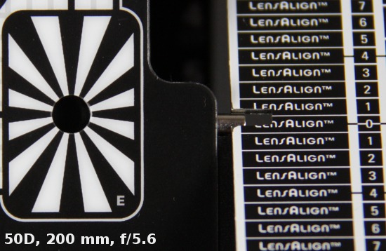

Tak jak już pisaliśmy wcześniej, jesteśmy zdziwieni, że Canon nie zdecydował się na zastosowanie w tym obiektywie silnika USM, a przez to skazał się na pozostawanie w tyle za konkurencją. Trzeba jednak uczciwie przyznać, że praca mechanizmu ustawiającego ostrość nie jest głośna i daje o sobie znać tylko w postaci cichutkiego warkotu. Jeśli chodzi o prędkość, to jest ona co najwyżej średnia. Przebieg całej skali odległości zajmuje około 1 sekundy.
Trudno coś zarzucić celności autofokusa. W warunkach studyjnych pudłował on tylko w 2% przypadków. Dodatkowo na dłuższych ogniskowych nie miał tendencji do gubienia się i przejeżdżania całego zakresu.
Obiektyw nie wymagał użycia mikrokalibracji autofokusa dostępnej w menu EOS-a 50D, bo nie wykazywał żadnej wyraźnej tendencji do ustawiania ostrości przed lub za właściwym obiektem.
