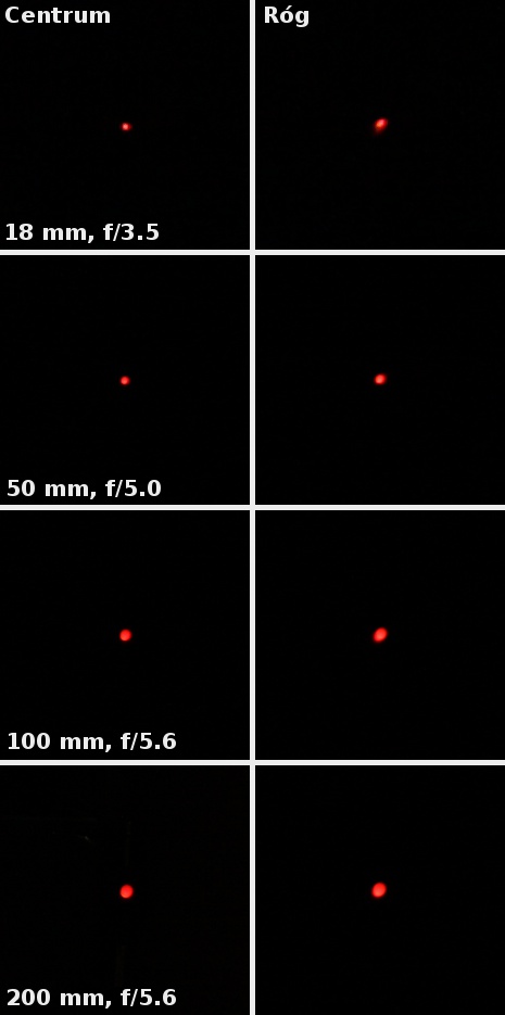

Koma na wszystkich ogniskowych wygląda bardzo podobnie i nie daje się mocno we znaki. Jej wpływ na kształt diody jest niewielki, choć przy uważnej inspekcji zdjęć daje się zauważyć.
Canon EF-S 18-200 mm f/3.5-5.6 IS - Koma i astygmatyzm
Na dłuższych ogniskowych astygmatyzm jest co najwyżej średni, bo jego wartość oceniliśmy na 9.5%. Problemem staje się dla najkrótszej ogniskowej, gdzie wynosi aż 19.5% i tam staje się przyczyną, która uniemożliwia osiąganie tak wysokich MTF-ów jak choćby Sigmie 18–250 mm OS.
