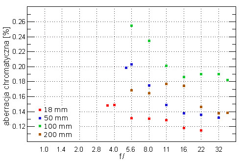

Ciemne konstrukcje, takie jak 18–2xx mm, nie mają zwykle problemów z podłużną aberracją chromatyczną. Canon EF-S 18–200 mm nie jest tutaj wyjątkiem, co dobrze widać na przykładzie zdjęcia do testowania celności autofokusa zaprezentowanego w rozdziale 10.

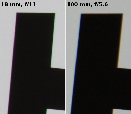

Znacznie więcej i to bardzo poważnych problemów mamy z poprzeczną aberracją chromatyczną. Właśnie ją, w głównej mierze, można obarczać za słabą rozdzielczość na brzegu kadru dla dłuższych ogniskowych. Rzućmy okiem na poniższy wykres.
Canon EF-S 18-200 mm f/3.5-5.6 IS - Aberracja chromatyczna
W zasadzie tylko dla ogniskowej 18 mm możemy próbować nazwać aberrację średnią. Wszędzie indziej jest ona duża, a dla ogniskowej 100 mm nawet ogromna. Żaden z obiektywów klasy 18–2xx mm nie koryguje aberracji idealnie, ale żaden z nich nie osiągał tak słabych wyników jak Canon. A mówimy tutaj przecież o obiektywach o większych zakresach ogniskowych jak np. Sigma 18–250 mm czy Tamron 18–270 mm. Canon, w tej kategorii, wypada więc wyjątkowo słabo na tle swoich konkurentów i zasługuje na poważną naganę.
