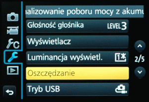

Menu konfiguracji:
Zakładka konfiguracji podzielona jest na 5 stron. Ustawiamy w niej następujące parametry:
  • Data i czas,
  • Strefa czasowa – zdefiniowanie strefy czasowej domowej i miejsca podróży,
  • Data podróży – ustawienia dotyczące daty wyjazdu i powrotu z podróży,
  • Wi-Fi,
  • Ustawienie sygnałów dźwiękowych i dźwięku migawki,
  • Ustawienie poziomu głośności,
  • Regulacja wyświetlacza – ustawienia jasności, kontrastu i koloru obrazu,
  • Tryb jasności wyświetlacza LCD: Auto, Mode1 (zwiększona jasność LCD), Mode2 (standardowa), Mode3 (zmniejszona),
  • Oszczędzanie energii – opcje związane z automatycznym wyłączaniem się wyświetlacza i aparatu,
  • Tryb USB (wydruk bezpośredni lub komputer),
  • Ustawienia wyjścia wideo:
    • Wyjście wideo (NTSC lub PAL),
    • Format TV (16:9 lub 4:3),
    • Tryb HDMI (Auto, 1080p, 1080i, 720p, 576p [PAL]/480p [NTSC]),
  • Funkcja „VIERA Link”,
  • Konfiguracja sposobu odtwarzania zdjęć 3D,
  • Przywracanie ostatniej pozycji w menu,
  • Kolor tła menu,
  • Wyświetlanie informacji o opcjach w menu,
  • Język,
  • Wersja oprogramowania,
  • Zerowanie numeracji zdjęć,
  • Resetowanie ustawień aparatu,
  • Resetowanie ustawień Wi-Fi,
  • Odświeżanie mapy bad pikseli,
  • Czyszczenie matrycy,
  • Formatowanie karty pamięci.

Q Menu
Przycisk oznaczony symbolem Fn1/Q.MENU otwiera tzw. szybkie menu. Może ono pracować w dwóch trybach zawartości: predefiniowanej lub ustalanej przez użytkownika.
