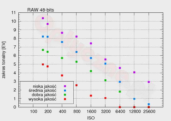

Testy zakresu tonalnego przeprowadzamy w oparciu o zdjęcia tablicy Stouffer T4110, zapisane w formacie RAW i przekonwertowane do 48-bitowych TIFF-ów za pomocą programu dcraw. Wartości zakresu tonalnego wyznaczyliśmy dla wysokiej, dobrej, średniej i niskiej jakości obrazu. Odpowiada to stosunkom sygnału do szumu na poziomie 10, 4, 2 i 1. Wyniki, które otrzymaliśmy dla Panasonika G6, prezentujemy na poniższym wykresie.
Panasonic Lumix DMC-G6 - Zakres tonalny
W teście G6 obserwujemy podobne zachowanie tego bezlusterkowca, co modelu GF6. Wyniki zakresu tonalnego delikatnie rzecz ujmując do wysokich nie należą. Maksymalna wartość zakresu dla najwyższej jakości zdjęć i natywnej czułości wyniosła ledwie 5 EV. Modele Sony (NEX-5R) i Olympusa (E-PL5) mogą pochwalić się zauważalnie lepszymi rezultatami – w ich przypadku zarejestrowaliśmy odpowiednio 6.8 i 6.5 EV. Warto jednak przypomnieć, że wartości te dotyczą ISO 100 w przypadku Sony i ISO 200 dla Olympusa. Znaczny poziom szumu na wysokich czułościach powoduje, że np. dla SNR=10 i ISO 6400 rezultat dla G6 wyniósł zero, natomiast w NEX-ie mamy do dyspozycji dynamikę na poziomie 1.4 EV, a w PEN-ie – nawet 2.2 EV. Gdy przyjrzymy się także wynikom dla pozostałych SNR, ogólny wniosek może być tylko jeden – osiągi matrycy G6 w tej kategorii przedstawiają się naprawdę słabo.

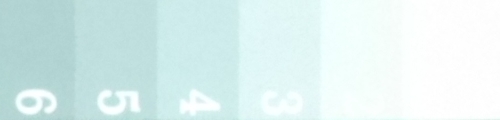

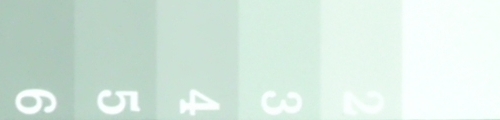

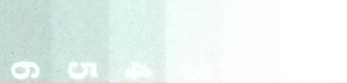

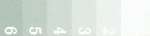

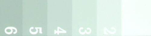

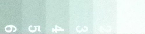

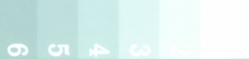

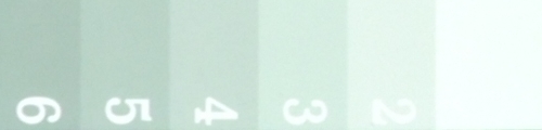

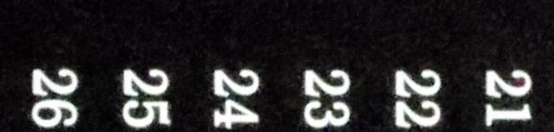

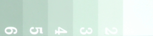

Zakres tonalny na plikach zapisanych w formacie JPEG możemy ocenić wizualnie na wycinkach zdjęć tablicy Stouffer T4110. Odległość pomiędzy sąsiednimi polami szarości wynosi 0.3 EV.
ISO Granica bieli
160 Panasonic Lumix DMC-G6 - Zakres tonalny
200 Panasonic Lumix DMC-G6 - Zakres tonalny
400 Panasonic Lumix DMC-G6 - Zakres tonalny
800 Panasonic Lumix DMC-G6 - Zakres tonalny
1600 Panasonic Lumix DMC-G6 - Zakres tonalny
3200 Panasonic Lumix DMC-G6 - Zakres tonalny
6400 Panasonic Lumix DMC-G6 - Zakres tonalny
12800 Panasonic Lumix DMC-G6 - Zakres tonalny
25600 Panasonic Lumix DMC-G6 - Zakres tonalny

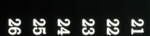

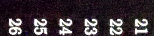

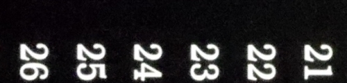

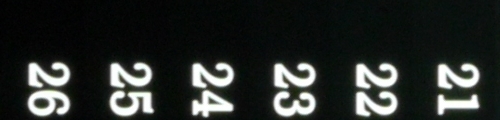

ISO Granica czerni
