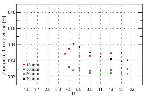

5. Aberracja chromatyczna
I znów nie mamy najmniejszych powodów do narzekań, co jasno widać z poniższego rysunku.
Nikon Nikkor AF-S DX 18-70 mm f/3.5-4.5 IF-ED - Aberracja chromatyczna
Aberracja chromatyczna jest uznawana za praktycznie niezauważalną, gdy jej poziom nie przekracza 0.04%. W przypadku Nikkora tak się dzieje dla całego środka zakresu ogniskowych, gdzie trzy elementy ED radzą sobie najlepiej. Na krańcach zakresu, sytuacja jest tylko nieznacznie gorsza bo tam aberracja trzyma się na poziomie 0.05%, który uznaje się za wartość wciąż bardzo małą.
