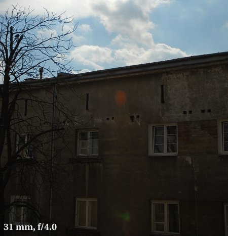

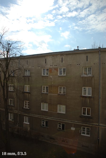

9. Odblaski
Powłokom antyodblaskowym Nikona trudno coś zarzucić, choć nie są one idealne, bo przy szerokich kątach i zdjęciach pod ostre słońce da się uzyskać efekty takie jak widoczne na poniższych przykładowych fotografiach. Charakterystyczne bliki świetlne są widoczne, ale są słabej intensywności i pojawiają się rzadko. Dla zakresu ogniskowych 50-70 mm, kąty widzenia są już na tyle małe, iż żadnych artefaktów nie udało się uwiecznić.
Nikon Nikkor AF-S DX 18-70 mm f/3.5-4.5 IF-ED - Odblaski
