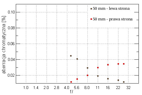

Zanim zaczniemy wyliczać wady i zalety testowanego obiektywu musimy wyjaśnić kilka ważnych faktów, które udało się wykryć. Mierząc pionowe i poziome wartości MTF50 w centrum i w centrum i w dwóch różnych krańcach kadru jesteśmy w stanie badać jak zmienia się rozdzielczość, astygmatyzm oraz aberracja chromatyczna w zależności od położenia w kadrze.
Wyniki uzyskane dla Nikkora 18-70 mm są bardzo interesujące. O ile dla 18 mm nie widać jeszcze niczego wyraźnie dziwnego, to najciekawsze rzeczy da się zauważyć dla 50 mm. Przyjrzyjmy się poniższemu rysunkowi, na którym jest przedstawiona aberracja chromatyczna na lewym i prawym brzegu kadru. Widać wyraźnie, że po lewej stronie wraz z przymykaniem przysłony aberracja maleje, a po prawej - na odwrót - rośnie!

Dla pełnego obrazu trzeba dodać zauważalny astygmatyzm testowanego obiektywu. Mając na uwadze wszystkie opisane wyżej efekty nie trudno już o wykrycie przyczyny całego zamieszania. Wydaje się, że w naszym egzemplarzu mamy do czynienia z bardzo niewielkim acz mierzalnym nachyleniem płaszczyzny ogniskowej do płaszczyzny, w której znajduje się matryca. Efekt nie jest w stanie mocno popsuć jakości obrazu w centrum kadru, ale objawia się już na brzegu obniżonymi wartościami MTF50, zmienną aberracją chromatyczną i zauważalnym astygmatyzmem.
