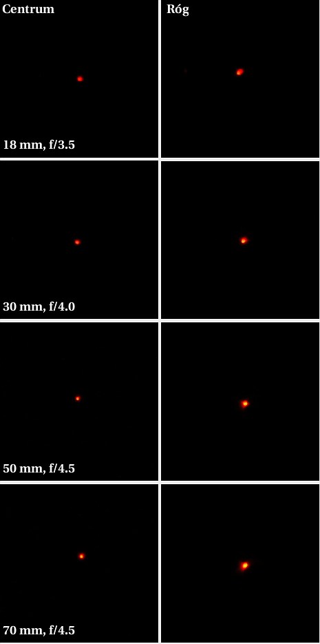

Koma jest dość dobrze korygowana w całym zakresie ogniskowych. Jest ona zauważalna, lecz trudną ją nazwać nawet mianem średniej. Doskonale to widać na poniższych wycinkach kadru uzyskanych z jego centrum i prawego-górnego rogu.
Nikon Nikkor AF-S DX 18-70 mm f/3.5-4.5 IF-ED - Koma i astygmatyzm
Astygmatyzm to zaś zupełnie odrębna historia i tu znów pozostaje mi odesłać czytelników do podsumowania. Tutaj tylko dodam, że średnia różnica pomiędzy pionowymi i poziomymi wartościami MTF50 mierzonymi w centrum wyniosła 14%, co nie jest wartością małą, ale do kiepskich też na szczęście nie należy.
